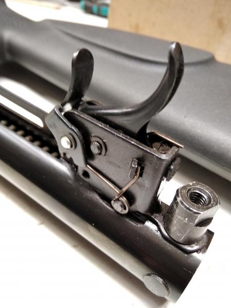

Cerradillo
Mensajes: 121
Registrado: 29 Jul 2020 20:23
Re: DUDA SOBRE "GAMO"
Mensajepor Cerradillo » 11 Dic 2020 20:58
Buenas tardes
Hola kijoseki no son ninguno de los dos, te paso la imagen y el muelle el cual le hice uno más blando.
¿Cómo se llama este tipo de gatillo?
El segundo tiempo no lo he tocado y para mí va bien, incluso algunas veces me sorprende dicho tiempo
4444
Mensajes: 1977
Registrado: 16 Dic 2019 20:21
Mensajepor 4444 » 11 Dic 2020 21:55
Ese gatillo no tiene denominación comercial con ningun nombre, se le conoce como gatillo14165 totalmente metálico, al que se le sustituye ese muelle de la foto por un alambre mas docil ó delgado, e incluso quitarlo y no poner muelle. El tornillo de regulación del recorrido, sustituirlo por otro mas largo como ya te han recomendado para que realmente regule el recorrido y ya no tiene mas modificación para mejorar, puesto que por su construcción y diseño, basado en la ley de palancas, al ser una de ellas algo corta hay que ejercer demasiada fuerza con el dedo para que actuen dichas palancas. En tiempos, había 2 fabricantes y proveedores de gatillos, para sustituir por el original, el famoso datuna y otro que no recuerdo el nombre.......

Hola compañeros, no se si me voy un poco del tema principal pero me gustaría que alguien me eche una mano si puede. La verdad que nunca he sido muy fan de Gamo, pero me acabo de pillar de ocasión una CFX en 5,5 creo que del año 2008 y me llega esta semana. Es una carabina que siempre me ha gustado y no he tenido en mi colección y me apetecía como autoregalo navideño.
Antes que nada, como el tema va sobre la calidad de Gamo, yo diría que en concreto la CFX y sus variantes son carabinas de una calidad y precisión bastante aceptable. No ocurre lo mismo con la mayoría de sus productos actuales plastiqueros, pero yo creo que las CFX/CFR se salvan. Y por supuesto también las ya clásicas CF20 y CF30, grandes carabinas también. El resto del catálogo no lo quiero ni ver...
Y bueno a lo que iba, me gustaría saber qué tipo de gatillo lleva la carabina que os he dicho, ya que me gustaría intentar mejorarlo un poco. En concreto lo de quitar el famoso muelle. Si alguien me puede decir cuál muelle es exactamente o puede pasar alguna foto que se vea o algún enlace se lo agradeceré. Si después de hacerle este apaño no me convence del todo, me iré a por el famoso Datuna.
Saludos :birra^:

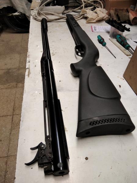

DreamRider
Mensajes: 1521
Registrado: 20 Nov 2019 12:42
Mensajepor DreamRider » 16 Dic 2020 14:55
Bueno compañeros ya tengo la Gamo CFX en casa. De momento le estoy haciendo un chequeo y limpieza general, en unos días le pasaré el cronógrafo. Decir que me ha sorprendido para bien su calidad de construcción. Todo muy bien mecanizado y ajustado, sin holguras raras ni malas tolerancias. Evidentemente no es una Weihrauch, pero está mejor de lo que me esperaba. Por cierto es del año 2005 y monta el gatillo de chapa 14165 si no me equivoco.
Y ya que estoy, aprovecho para preguntaros lo siguiente. En estos modelos ya con cierta edad, el raíl para instalar el visor es diferente a los que se empezaron a montar posteriormente hasta la actualidad. Los de ahora son una regleta sobre el raíl mecanizado en la cámara, lo cual da la posibilidad de desmontarla. Pero en mi modelo (como en otra Hunter 440 que tuve) esta regleta es fija a la cámara de potencia y no hay posibilidad de quitarla.
Mi pregunta es si existe la posibilidad de que esta unión regleta-cámara pueda llegar a coger holgura o incluso soltarse en algún momento, lo cual me preocupa. Veo más fiable el sistema de guías mecanizadas en la propia cámara. ¿Cómo está hecha esta unión? Va soldada o va encajada a presión? ¿Es fiable?
Un saludo :birra^:

Sisco1968
Mensajes: 1607
Registrado: 18 Jul 2019 15:23
Mensajepor Sisco1968 » 16 Dic 2020 15:37
MI cfx del 2017 lleva esa misma de aluminio...intenté sacarla pero hay un tornillo como soldado por dentro pero no he tenido problemas con ella de momento porque el retroceso es mínimo, solo hay que vigilar de no pasarse apretando los tornillos de la montura
