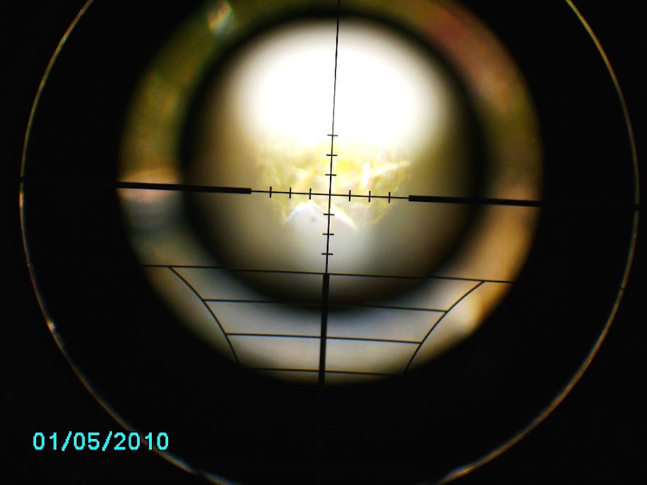

Una foto un poco mala, pero se ve parte de la retícula...

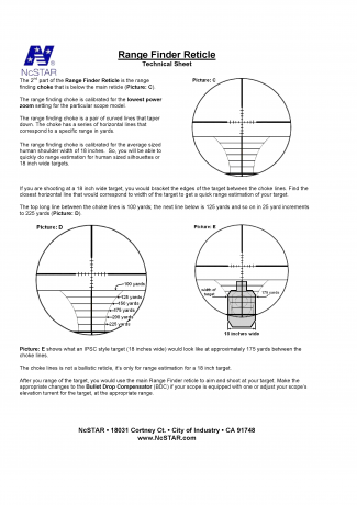

Yo tengo en dos visores chinos la retícula del adjunto, no se si corresponderá al 100% con la de NcSTAR
Se puede pasar a metros y queda cuadrado:
18 pulgadas son 45.72 centimetros y 100 yardas son 91.44 metros, con una regla de 3 (45.72*100/91.44=50) nos saldría que si ves un objeto de 50cm de anchura (con el menor aumento del visor) que ocupa lo mismo que la raya más cercana a la cruz del visor estarías a 100 metros del mismo y así sucesivamente 125, 150, 175, 200, y 225m; pero como eso son demasiadas distancias para el aire siempre podemos usar divisores, por ejemplo, si lo que vemos mide 5 centímetros, estaríamos a 10 metros del objetivo y así sucesivamente con las rayas mas pequeñas, 12.5, 15, 17.5, 20 y 22.5 metros.

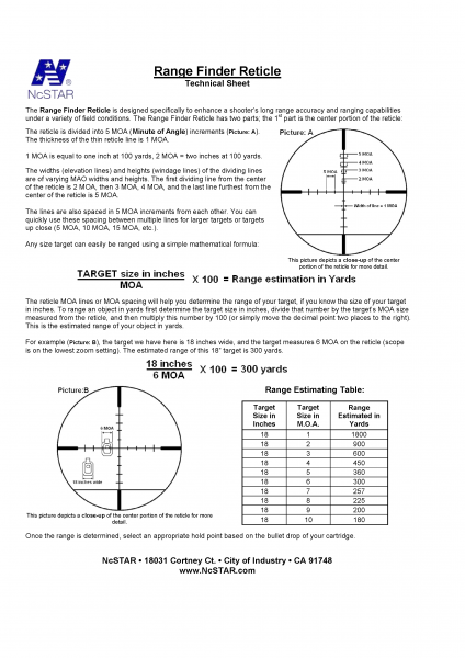

Pues el caso es que ayer instalé el chairgun pro y hawke BRC en el cual me dijeron que encontraria la 120
NcStar reticle scale
Son las medidas de la retícula NcStar...
Obviamente son retículas militares para medir las distancia al objetivo en segundos y poder ajustar el visor para: ¡ zaska, en toda la boca !...

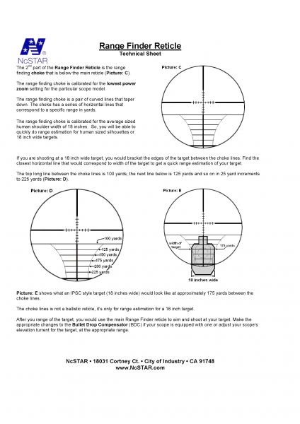

hola digi, te queria preguntar, la ultima imagen que has añadido hace referencia a la cruceta central de la reticula rangefinder no?
a ver si me podias mandar a mi mail en un pdf o en un fichero de texto para imprimirmelo y hacer una chuletilla jeje
con lo que me pasaste de las medidas en la reticula zos las recorte y se las pegue en las tapas protectoras flip up que trae y asi al tirar te sirven de chuleta, la idea la saque de una tienda que vi en ee uu que te las mandaba en papel recortable y valia 19 dolars y con esta tabla que has puesto de nc star me vale para el osprey por que son identicas reticulas muchas gracias tiu y tenemos pendiente unos tiros con el dragunov jejeje :sniper
