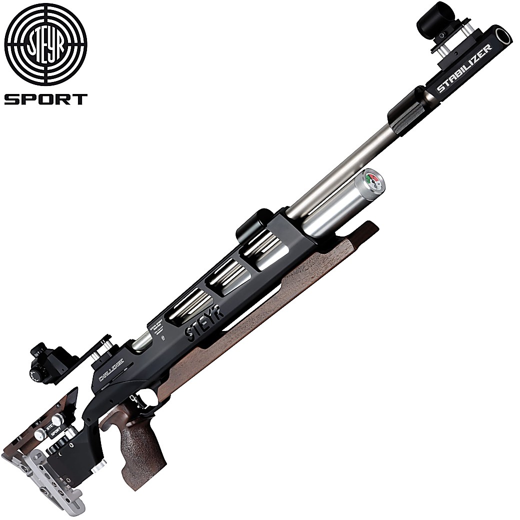

Probada la Hatsan.
Sorprendentemente agrupa muy bien, en unos 5 cms.
Agrupa mucho mas sin el moderador.
Desde luego no valida para competir a benchrest a alto nivel, pero muchos tiros doblados.
Para lo que es... muy buena.
Esperare a que "me de la venanda", ire a ver a Pablo Garcia (Ibergrips) y le preguntare por
https://www.mundilar.net/2981-thickbox_ ... h-rest.jpg
e intentare irme para casa sin soltar los mas de 4000 pavos que cuesta equipada.
Un saludote al foro.

No sé si estará vendida ya, pero ésta te iría muy bien para lo que quieres... Es un maquinón y a un precio muy pero que muy tentador...
viewtopic.php?t=1127314#p4072789
