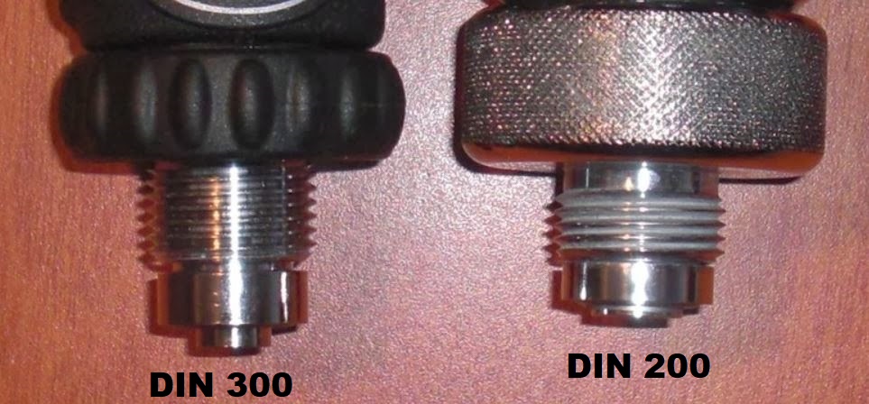

No tendría que ser dos hembras, la salida del compresor y la estación de carga son iguales para acoplar a una botella

Pues entonces el de Amazon, es hembra por los dos lados, un lado din 300, donde conectarías la estación de carga, y el otro lado din 200 que conectarías al compresor, ojo, sabiendo seguro que la salida del compresor es din 200.........

Re: Consulta de novato
A ver, para que nos entendamos, la rosca de las botellas de aire comprimido se llama GAS 5/8, después existe el DIN 200, y el DIN 300, que se diferencian en el largo de la rosca, teniendo el DIN 300 varios hilos de rosca mas.
La rosca macho din 300, vale para 200 y 300 bar, porque es larga, llega al tope de la rosca hembra de cualquier botella, y sella fugas de aire tanto en botellas de 200 como de 300 bar.
En cambio, la din 200, vale solo para botellas o conexiones de 200 bar, no la puedes montar en una conexión de 300, porque se queda corta la rosca, y no sella contra el fin de la rosca hembra de 300 bar, fugándose el aire.
No se si me he explicado.
Debes saber si la salida de tu compresor es DIN 200, midiendo la profundidad de la rosca.
En la foto, lo entenderás mejor, una es din 200, y la mas larga, din 300.

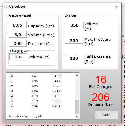

La botella de la Ranger es de 350 cc, para cuantas cargas me daría?? Y esta contrastada??

La botella es nueva a estrenar, con grifo, comprada a la Republica Checa, directamente a su fabricante, y con homologación europea.
Con un deposito de 350 cm3 en la carabina, una botella de 6 l/300 bar, te daría 16 cargas completas de la carabina a 200 bar, y en la botella aun quedaría aire a 206 bar. Las siguientes cargas de la carabina, ya serian a menos de 200 bar, pero aun tendrías un montón de ellas mas, y cuando tuvieras la botella a 150 bar, para no andar a rellenar cada dos por tres la carabina, siempre puedes tirar con la botella directamente conectada a la carabina por la estación de carga, hasta llegar a 100 bar de la botella, la que tendrías que llenar de nuevo.
El deposito de tu carabina, debe dar a ojo, para unos 150 tiros por carga, mas o menos, o sea, que tendrías aire para pegar unos cuantos.....

manolosolo escribió:La botella es nueva a estrenar, con grifo, comprada a la Republica Checa, directamente a su fabricante, y con homologación europea.
hola manolosolo, me podrias indicar que son los datos de la izquierda, veo los 6 litros y los 300 bar pero que son los otros dos? gracias
La calculadora de llenados del Chairgun, funciona con pies cúbicos (Ft3).
Una botella de 6 l/300 bar, son 6X300=1.800 litros de aire.
Buscas en Google pasar litros a pies cúbicos, que son 63,5 Ft3, y eses es el primer dato que pones en la calculadora.
Charging gear, es el aire que se pierde al abrir la purga de llenado de la estación de carga.
Pones los datos del deposito de tu carabina, volumen (los cm3), presión de llenado (200 bar), presión a la que recargas (100 bar), y automáticamente, te salen la cantidad de cargas completas a 200 bar de tu carabina que haces desde una botella de buceo.
Es evidente que si la botella es de 200 bar, solo tendrás una carga a 200 bar, y la siguiente solo podrás hacerla a 190 y pico bar, y a cada carga, mas ira bajando la presión de la botella, por eso se recomiendan botellas de 300 bar.
