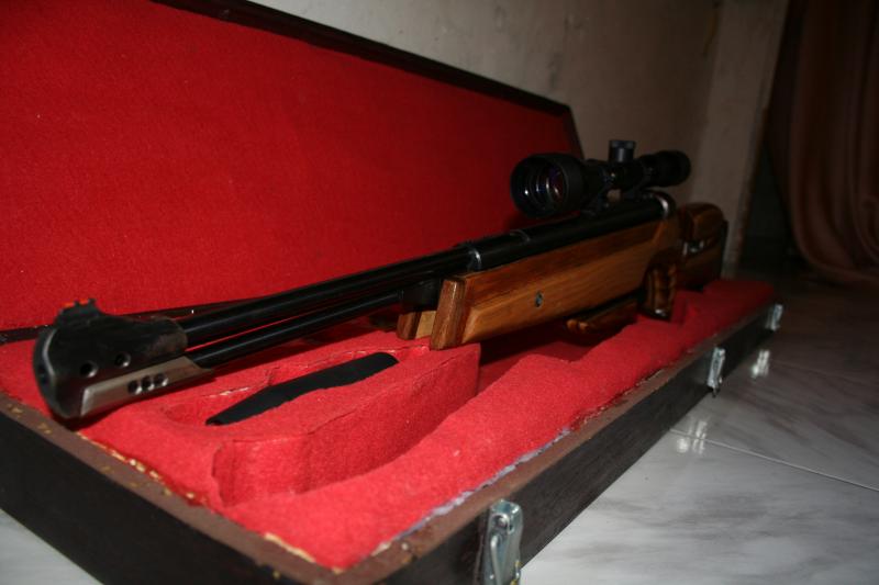

Buenas compañeros.
Estoy cansado de la bocacha de plastico de la cfx. Sustituir una bocacha es facil, pero en carabinas de cañon fijo no, pues la palanca de carga amarra en la bocacha.
Quiero quitar esa bocacha y de paso hacerle una corona al cañon. Para hacer la corona, hay que quitar el enganche donde se aprieta la bocacha, por lo tanto ya no se puede poner la bocacha de plastico otra vez.
Necesito ideas de que se le puede hacer, somos varios los que queremos hacerlo, es mas alexis8 ya le ha echo la corona y por ahora creo que tiene la palanca de carga amarrada con una goma de plastico..
Necesitamos alguna idea, alguien que la haya cambiado, que nos diga que debemos hacer. fotos, comentarios todo es importante.

Se puede cambiar, a las pruebas me remito.
Eso sí, si quereis más datos de como se hace, habrá que preguntarselo a Tragator.
Este trabajo es suyo ...........

hola
no tiene ningun misterio: se trata de hacer una bocacha con la
parte de abajo que tenga un saliente. en la palanca se pone un casquillo con un molle y un prisionero para que no se salga
pero que lo deja moverse palante y patras.
no se si me he explicado bien.
