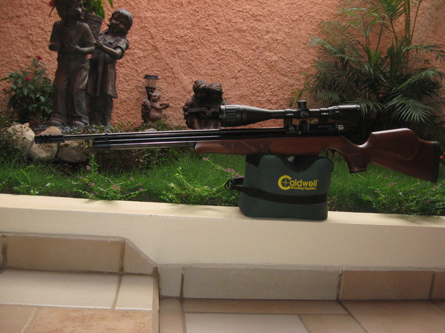

esta tambien en la serie s-410 creo, es esta si alguien no me corrige -->
has dicho s400 sl xtra fac, "sl" en que se diferencia de la xtra fac que nombro?
