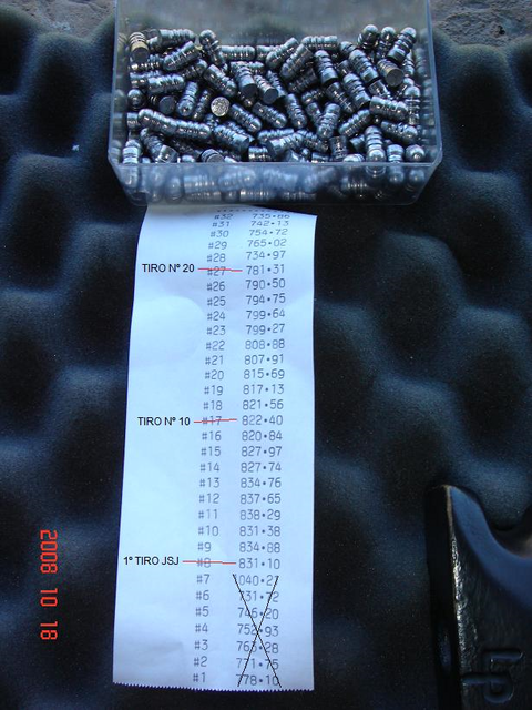

jkaleido
Mensajes: 1388
Registrado: 22 Jul 2007 08:01
Ubicación: Reus (Tarragona)
RE: AirForce Talon, Condor o walther dominator 1250
Mensajepor jkaleido » 19 Feb 2009 21:49
Hola..Esos que hacen esas virguerías son el AF PRO TEAM de Argentina.
Esos son sus balines:
Esos son algunos de ellos:
Esos sus "fierros"
Y estos sus cronos:
RIFLE TALON GV
Cañon: Weinrauch 20" .25
Balin: JSJ 58 grains
Presion: 3000psi
1- 831.1 3000 psi
2- 834.8
3- 831.3
4- 838.2
5- 837.6
6- 834.7
7- 827.7 2600 psi
8- 827.9
9- 820.8
10- 822.4
11- 821.5 2500 psi
12- 817.1
13- 815.6
14- 807.9
15- 808.8 2200 psi
16- 799.2
17- 799.6
18- 794.7
19- 790.5
20- 781.3 2100 psi
Dio un promedio de variacion de velocidad entre tiro y tiro de 3.75 f/s y
entre el tiro 1º y el 20º cayo 50 f/s
