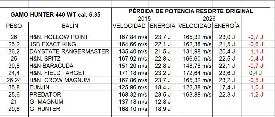

Bueno, pues repasando el foro me he encontrado con este post, y me he ha dado el punto de cronografiar mi G. Hunter WT 6,35, que sale del armero 3 o 4 veces al año como mucho, y como aún mantiene su resorte y sello original, pues voy registrando y comparando cómo va de potencia. Os dejo unos datos con varios balines.
Queda claro que la balística de cada balín, es propia de cada balín porque mecánicamente, o físicamente, la pérdida de potencia en el resorte, es la misma para todos los balines, la energía entregada en cada uno de ellos no es proporcional, sino que a cada uno le afecta según su balística.
