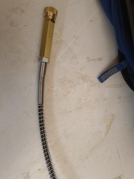

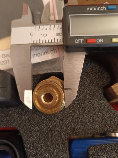

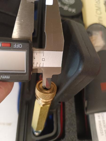

Esas son las medidas qué he podido hacer
Hola, buenos días, me he decidido a comprar una pistola de este tipo y no me decido entre dos modelos 120
Hola, buenos días, me he decidido a comprar una pistola de este tipo y no me decido entre dos modelos 121
Hola, buenos días, me he decidido a comprar una pistola de este tipo y no me decido entre dos modelos 122
tranchete21
Mensajes: 51
Registrado: 03 Mar 2025 10:37
Re: Compra de pistola de aire precomprimido
Mensajepor tranchete21 » 01 Abr 2026 09:16
La foto de arriba es para el conector rápido, la de enmedio es el racor de mi pistola, y por último el latiguillo con el conector.
La bomba, pues marca, no veo ...es de Amazon tres estaciones ..como la ensalada china :D :D :D
