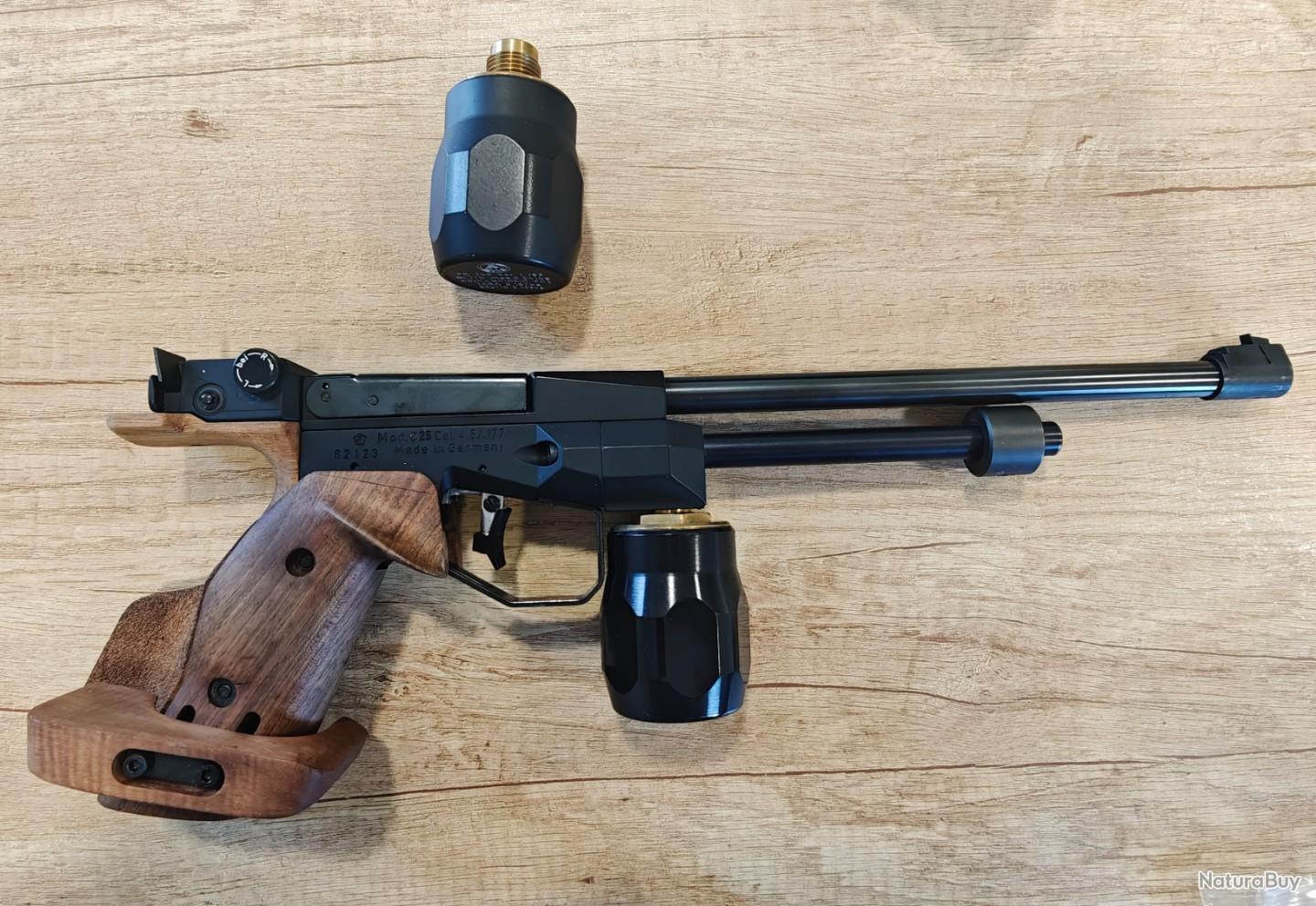

Nuevas.... es que ya no se hacen, como las CO2 olímpicas. Queda la baikal, que con el embargo ya no llegan nuevas, la gamo compact, la chiappa 6004.
La baikal ganaba campeonatos a principios de los 90, mala no es...pesada (1300g vs 1000g de una pcp moderna), cabezona, creo, carga más dura que en otras, como pasa con la gamo que haces bastante fuerza... por 450eur nueva me parece una pasada y si la hubiera encontrado la habría comprado en lugar de la gamo.
La chiappa es una gamo compact pero hecha de metal, mejor gatillo, más ajustable (no al nivel de una baikal o una feinwerkbau...), son 550eur nueva... puede estar bien, es precisa, pesa lo correcto, etc. Yo las he visto por naturabuy a 440eur usadas, razonable.

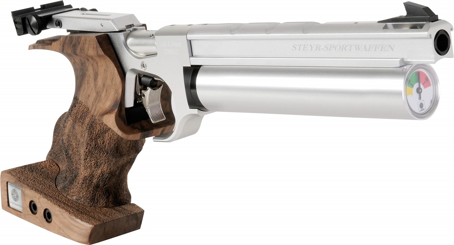

PCP:
Llevan un depósito cilíndrico que es "una bombonita de aire", se carga hasta 200 o incluso 300 atmósferas de presión, con un compresor, bomba, o desde una botella de buceo.
La pistola lleva un regulador de presión, es un sistema que toma el aire de su depósito, y lo convierte a...digamos 130 atmósferas. Aquí está la clave de su precisión, que mientras el depósito tenga de 130 a 200 bares, el regulador entrega 130 de forma consistente, y siempre dispara igual. Si baja de 130, te da lo que haya y empieza a disparar mal. Pero tú sabes aprox los disparos que te da antes de gastarse, y tiene un manómetro que te indica la presión que queda.
Cuanto cargas con una botella, lo que haces es igualar a lo que tenga la botella. Hay días que está un poco usada ya y está a 160 bares por ejemplo, pues puedes tirar de 160 a 130...si está a tope pues de 200 a 130. Vamos que cargarla tiene sus cosas.
Aquí están interesantes las Snowpeak/Arcea para empezar, por precio 500-550eur parece que van bien y no penalizan como una gamo... o ya es meterse en 1350-1400eur que cuesta una olímpica básica (normalmente sin absorber), o 1900-2200 de una olímpica "con todo".
El "absorber" es digamos lo que define "una olímpica moderna". Es un pistón con una pieza metálica, normalmente de wolframio si estudiaste cuando la EGB, o tungsteno si ya viviste la ESO (jajaja), que al disparar se desplaza en dirección opuesta al perdigon dentro de la pistola, anulando su inercia. Esto se suma a unas perforaciones en la parte superior del cañón que actúan como freno del retroceso, y un freno de boca que desvía las turbulencias que salen detrás del balín para evitar que lo desestabilicen.
En fin un montón de tecnología chula que hace que al disparar apenas ni vibre, ni se menee, ni nada.
