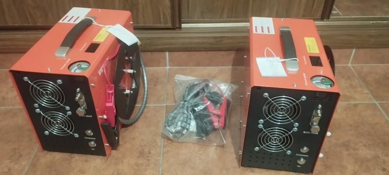

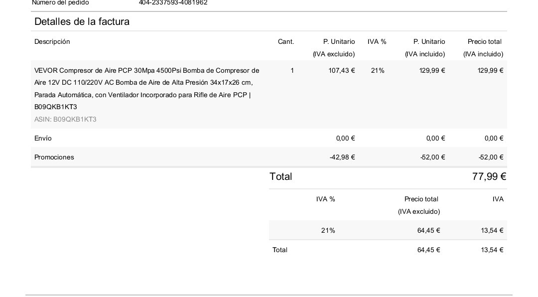

Re: Opiniones sobre el compresor VEVOR sin aceite
Buenas en 2024 compré 4 me quedé dos uno lo conservo sin usar lo probé y sigue guardado por si peto el que tengo en uso y otros dos para unos amigos ellos los usan para sus m25 ,a día de hoy siguen funcionando los 4 ,yo lo uso para cargar la carabina directamente ,carga la Onix p12 de 120 bar a220 bar y la krait de 100 bar a 250 bar. La krait me gusta llenarla de dos veces para que refrigere más y quitar humedad .lo suelo usar unas 3-4 veces al mes ,lo que es para tirar los fines de semana .hay uno que tiene caña para aburrir el que está en la parcela del amigo hay fines de semana que llena 4 carabinas sábado y domingo.por menos de 80€ que salían mejor que una bomba de mano.no solemos pasarlos de 40-43 grados .si llegamos a esa temperatura parada y a refrigerar .
