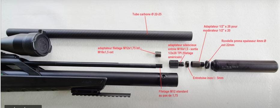

Hola para la TRex si lleva adaptador en el cañón ya es cuestión de probar el que a ti te guste siempre que sea el moderador para rosca 1/2 unf 20 te sirve lo único es que tú eliges lo que crea que te gusta y claro el precio dependerá del modelo y marca,un saludo tengo un amigo que tiene una igual le puedo preguntar cuál le tiene puesto el en concreto,un saludo.

Hola he hablado con mi amigo y me comenta que no es posible montar un adaptador para después poner un supresor ya que el cañón es corto y está a la misma altura que el depósito,con lo cual es improbable poner ningún moderador a esa carabina,si hay alguien que tenga una igual y haya sido capaz te podrá ayudar y lo siento.

Esto me ha dicho mi amigo que si se puede hacer sería una solución, mañana me dirá de que diámetro es el cañón para saber si hay algun adaptador que le entre a ese cañón,un saludo
Otra forma sería encargar un tapón del silenciador que trae con reducción a 1/2 unf y despues acoplar cualquier silenciador estándar. Eso sí sería genial.

Bueno,como veo que aun sigues buscando un moderador.Se puede instalar cualquier moderador,pues si se puede,pero tendras que hacer algunas adaptaciones,nada del otro mundo.
Para comenzar tu cañon no trae una rosca estándar,tendrás que hacer pequeñas adaptaciones,sigue el montaje en esta foto y no tendrás problemas.
