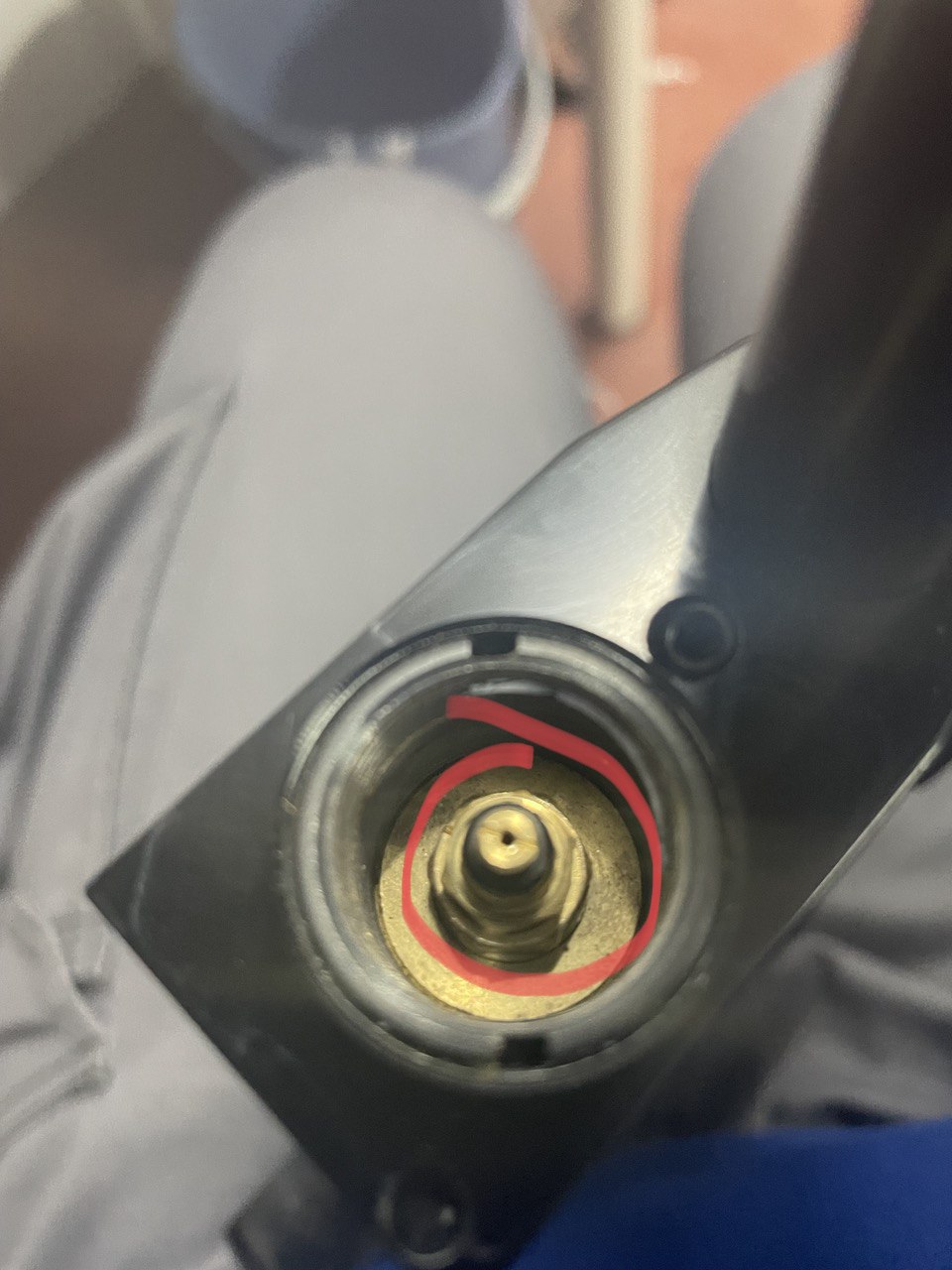

Buenas tardes compañeros,
Necesito de vuestra sabiduría. Tengo una Weihrauch HW100 que no usaba desde hace bastante tiempo, no me di cuenta y quedo con la bombona cargada de aire. Me he dado cuenta a la hora de rellenarla que pierde por el puerto de carga rápido, la botella es una más larga de hatsan.
He pedido una original de Weihrauch y al colocarla mi sorpresa es que pierde por la zona donde se enrosca a la carabina, también lo hace con la botella antigua, he desmontado la culata y el aire sale por un orificio que describo en la imagen siguiente:
Sabéis por que? Sabéis quien lleva el servicio técnico de la marca?
Quedo a la espera de vuestros comentarios

Mensajepor dlcanadas » 12 Ene 2023 18:39
Por si fuera importante la rosca interna de carga, adjunto foto, estaba algo suelta y la he apretado.

Mensajepor Perdigonperdido1972 » 12 Ene 2023 19:20
hola ,si no recuerdo mal así sin mirar el despiece puede ser desde la tórica que lleva esa pieza de laton en la punta,pasando por la que apreta dicha pieza ,que esta situada detrás,hasta si no recuerdo mal alguna del regulador de presión,yo que tu empezaría probando por la primera que se be en la imagen,saludos.

Mensajepor dlcanadas » 12 Ene 2023 19:24
Perdigonperdido1972 escribió:hola ,si no recuerdo mal así sin mirar el despiece puede ser desde la tórica que lleva esa pieza de laton en la punta,pasando por la que apreta dicha pieza ,que esta situada detrás,hasta si no recuerdo mal alguna del regulador de presión,yo que tu empezaría probando por la primera que se be en la imagen,saludos.
Muchas gracias por la información. La verdad es que la tocas y esta dura como una piedra! He mirado el despiece y creo que es de 2,57x1,78 intentaré buscar por alguna tienda de hidráulica y cambiarla.

Mensajepor Perdigonperdido1972 » 12 Ene 2023 19:27
bueno,al igual al regulador no llega la fuga,posiblemente sea la primera ,https://www.sermasports.com/PRODUCTOS/carabinas_weihrauch/DESPIECES/despiece_100.htm
la 2665 del despiece.
esa es,saludos

Mensajepor manolosolo » 12 Ene 2023 19:40
Te pierde aire por el regulador. Tienes que cambiar esas tres juntas toricas......

Mensajepor manolosolo » 12 Ene 2023 19:43
Lista de medidas de las juntas toricas HW100.......

Hola!
Ayer las compré en una tienda de juntas. El juego completo por 2,42€. Las he cambiado y va mucho mejor aunque creo que todavía pierde algo, pero vamos que de un día a otro baja una o dos rayas y antes escuchaba perfectamente como salía el aire.
Mi sorpresa al desmontar la válvula fue que le faltaba una junta y antes funcionaba bien sin ella, algo muy raro. Sabéis donde se puede comprar la válvula nueva?
