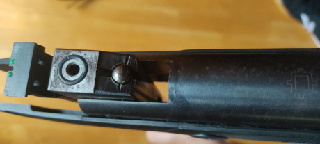

Yo tengo el problema opuesto, una Norica Dragon que compré usada, y que funcionaba perfectamente, ahora de repente no soy capaz de quebrarla, está como atascada. Sólo abre después de hacer mucho esfuerzo.
Tenía pensado desatornillar todo a ver...
ociosvarios
Mensajes: 384
Registrado: 27 Sep 2021 21:57
Re: Carabina no cierra
Mensajepor ociosvarios » 19 Nov 2022 14:09
La acabo de volver a intentar quebrar y finalmente abre con mucho esfuerzo.
Me acabo de dar cuenta que tiene una marca fea donde la bola esa de encaje:

Si te refieres a la marca que va a los lados de la bola, esa marca en el metal, es lo que retiene a la bola en su sitio para que no se salga de ahí...
pua
Mensajes: 237
Registrado: 16 Feb 2021 21:37
Mensajepor pua » 19 Nov 2022 21:31
bonita chapuza la de la bola esta casi afuera y han recortado un cincel o destornillador para darle con el martillo, de tan mala gana que han dejado esa marca. Diría que la han quitado golpeándola con un puzon para supongo cambiar el muelle o la bola por una de la 61 es que es la que hay en venta

pua escribió:bonita chapuza la de la bola esta casi afuera y han recortado un cincel o destornillador para darle con el martillo, de tan mala gana que han dejado esa marca. Diría que la han quitado golpeándola con un puzon para supongo cambiar el muelle o la bola por una de la 61 es que es la que hay en venta
Ajá, o sea que el problema va a ser la bola... claro, debí darme cuenta que es lo que mantiene la carabina cerrada. Gracias.

manolosolo escribió:Si te refieres a la marca que va a los lados de la bola, esa marca en el metal, es lo que retiene a la bola en su sitio para que no se salga de ahí...
Ah vale vale, es que parecía un poco desigual, como producto de una mala fabricación. En otras carabinas que tengo he visto otra similar si. Gracias.
