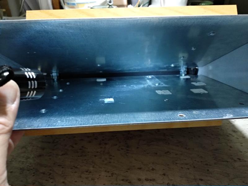

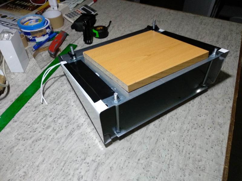

Probado a 15 cm de boca, daba unos 72° el resultado no me gustó tanto como el anterior. Hacia algo más de ruido, el impacto se notaba algo más en la chapa y alguna esquirla se salía, quizá con un simple reborde se solucione.
Como para dianas ya tengo el otro este se queda con los 10 de boca y 80° para trastear, aún a si lo más seguro que le pongo un pequeño perfil por la parte de abajo.

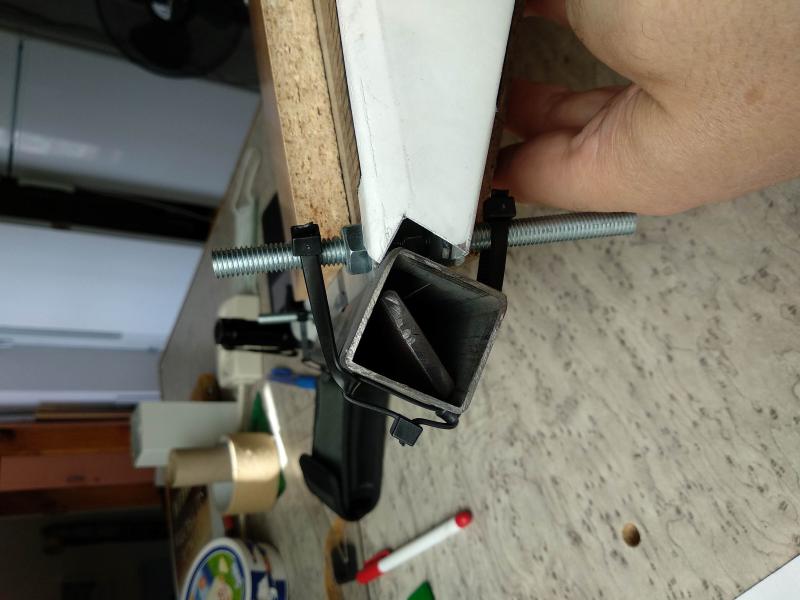

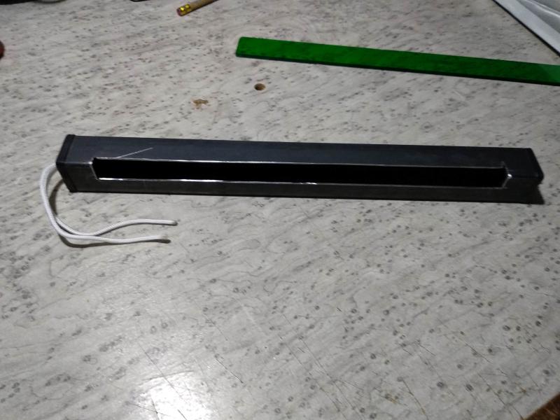

Lo he apañado un poco. Como los laterales no van a soportar ningún impacto directo le he hecho unas simples tapas de aluminio.
Para recoger los balines un tubo de hierro de 3*3, 1'5mm de grosor, le hecho un canal que entran justo los bordes de las chapas y para ruido le he puesto un par de tablas atornilladas.
No me he matado con el montaje, bridas y cinta americana, que me conozco y lo mismo en unos días se me ocurre otra cosa jajaja.
En lo que a mí respecta, para el uso que le quiero dar, (objetos pequeños) este es perfecto.
A la conclusión que llegó con las pruebas que he podido hacer es que es más importante el ángulo de impacto que el grosor del material, y que se puede hacer una caza balines para cualquier calibre o potencia, dependerá del material, ángulo de impacto y el resultado será un aparato de mayor o menor tamaño.
Unas fotos del invento.

Las chapas laterales.

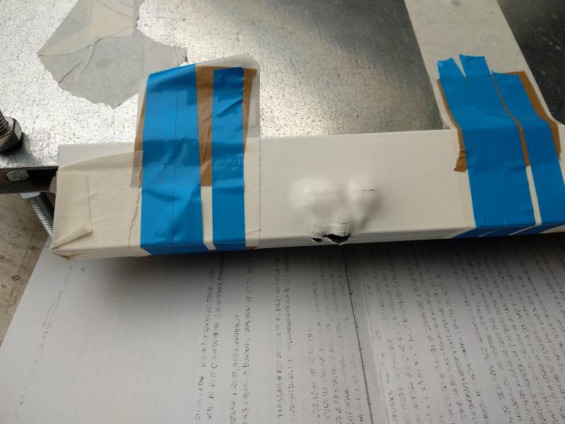

Probándolo más a fondo, el tubo de hierro donde recoge el plomo, cuando pegan de forma directa repetidamente en el mismo sitio se va marcando, el tubo era de 1'5 mm de pared.
Solución, le he metido dentro una tira de 3 mm que a demás reduce el ángulo de impacto. Ahora sí que ni se entera.
Abriéndolo para sacar los restos de balines me he encontrado con esto. Al concentrar los disparos los balines se encajaban con la nueva tira de hierro y se han fusionado.
Lo que se ve en la foto son 15 balines.
