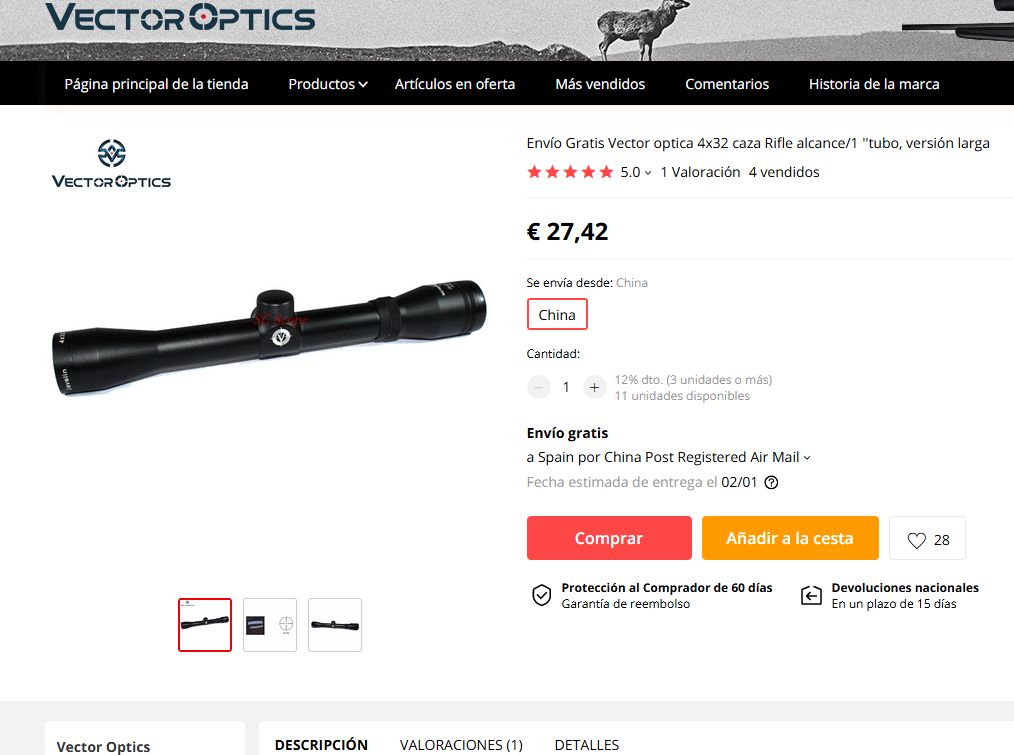

Sirmikel1 escribió:Por cierto que tal veis este visor x 100e.Algo mejor en este tango de precios
Pues te voy a dejar la respuesta que me enviaron por una consulta que les hice a la fábrica, por uno parecido, que en sus especificaciones ponía:
"high recoil resistance can rate magnum air rifle".
Respuesta:
[...]this model can not match magnum air rifle, we would revise these words [...]
Our VT-3 VT-T HS FFP HI HD ED series are ok for your magnum springers.
Lo que en traducido de lengua hereje, viene a ser que los que aguantan la patada son los de las series VT-3 VT-T HS FFP HI HD ED.
Yo conozco, con decenas de miles de tiros, uno de estos, y, de momento, aún no ha muerto.
No digo ni más, ni menos que eso, porque antes que poner la mano en el fuego por una cosa de éstas, me pego un bocado en el codo.
Creo que no debes gastarte mucho más dinero, hasta que sepas lo que necesitas.
Entonces ya, miras aumentos, diámetro del objetivo, calidad de las lentes, rango de ajuste de las torretas,.... en función de la distancia a la que vayas a tirar, pides consejo a los sabios, y te desmelenas a gusto.

Hola, en una hw90 24j largos, se cargo un MountMaster 3-9x40 y un Leapers 3-9x40 (como los que montan en las Cometas) en la armeria decia que eran solidos, el 1º un tiro duro, el 2º 5 tiros, me los remplazaron.
Ahora tengo este https://es.aliexpress.com/item/32485641 ... b201603_55 con las mount de la foto y con mas 5mil tiros resiste, cuanto?, no se, sin pin stop y no se mueve, eso si limpiar bien las garras hasta que se vea el alu,(el alu desnudo si lo apretas fuerte se desliza mal sobre el acero) y que lleguen bien a fondo, bien cerrar los tornillos, ojo si te pasas puede saltar la cabeza. :birra^:

Sí,este es uno de los que estaba mirando también he visto uno marca spina,algo más economico que parece el mismo.Ahunque todo el mundo me lo pinte muy negro una oportunidad más le voy a dar a lo del visor.

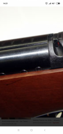

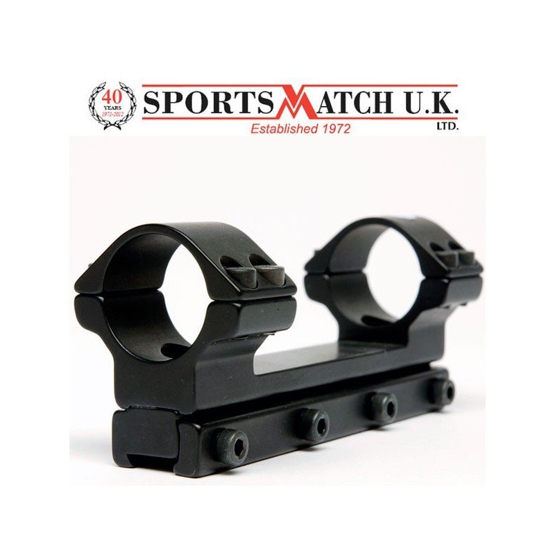

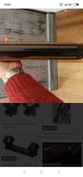

Hola, sigo con mis dudas.He pedido un visor y poseblemente baje la potential a la carabina para no arruinarme con los chinos. Ahora es toy Mirando monturas y me doy cuenta que mi carabina no lleva agujero para el pin stop.En Cambio el rail lleva unas endiduras transversales que parecen especiales para algun tipo de montura.Alguien sabe algo?
Sirmikel1
Mensajes: 30
Registrado: 06 Oct 2019 17:37
Re: Norica black eagle o Wembley Patriot

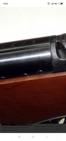

Mensajepor Sirmikel1 » 12 Dic 2019 14:26
No se si se lleva a ver bien
Hola, me llamó Mikel y soy nuevo en esto ,hace años me gustaba tirar a cualquier cosa y ahora quiero retomar. 150
Hola, me llamó Mikel y soy nuevo en esto ,hace años me gustaba tirar a cualquier cosa y ahora quiero retomar. 151
Sirmikel1
Mensajes: 30

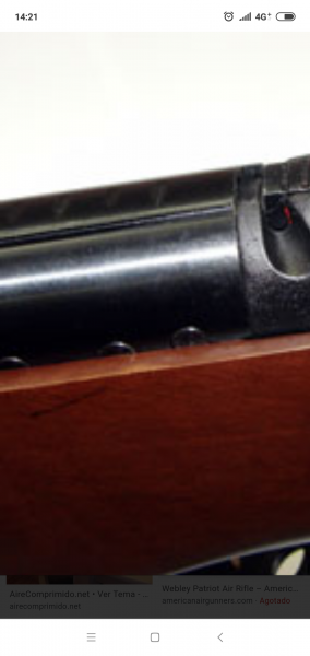

Mensajepor Sirmikel1 » 12 Dic 2019 14:27
wolfi
Mensajes: 321
Registrado: 07 Ene 2018 16:23
Mensajepor wolfi » 12 Dic 2019 14:33
La cola de milano es de 11 mm o de 20 mm ? si es de 20 el mismo tornillo que cerrar sirve de blocage en la ranura :birra^:
