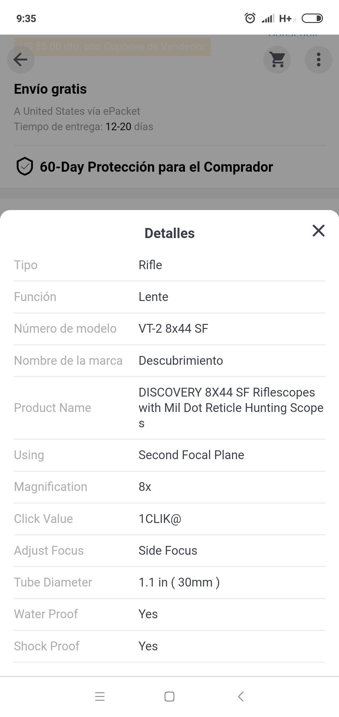

Por cierto que tal veis este visor x 100e.Algo mejor en este tango de precios

Sinceramente, en esa carabina, solo pondría la mano en el fuego, por un Bushnell Élite 4200, con unas monturas BKL, la pega, que costaría la broma, mas del triple de la carabina, es algo que debería de asumirse al comprar carabinas de muelle Magnum. . . . pero que no te dicen en la armería.

Mensajepor manolosolo » 08 Dic 2019 13:08
El Bushnell 10X40, también tiene fama de ser un visor muy resistente y mas económico. . . :D

manolosolo escribió:El Bushnell 10X40, también tiene fama de ser un visor muy resistente y mas económico. . . :D
360 euretes de nada... :ganster:

Mensajepor manolosolo » 08 Dic 2019 13:21
Bueno, como norma, un visor de verdad, vamos, no uno de juguete de 30 €, pueden llegar a costar bastante mas que el arma sobre el que va montada , y da lo mismo, que sea de aire o de fuego. . . . eso, si quieres algo de un mínimo de calidad.
