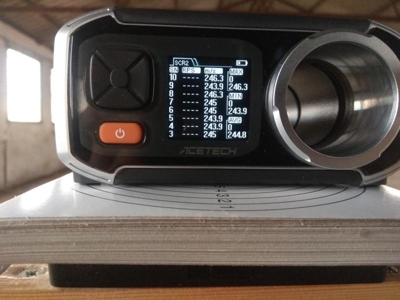

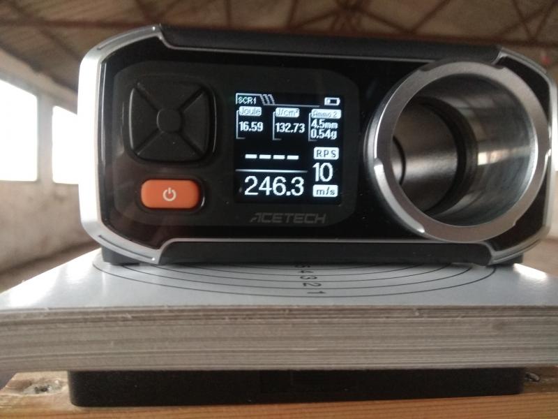

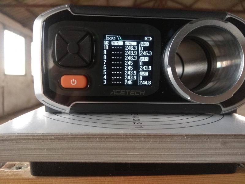

Hoy he estado haciendo unas pruebas de balines con mi hw97k y he cronografiado. Curiosamente, los resultados obtenidos me han sorprendido porque lo que comenta el compañero de la poca diferencia de potencia independientemente del balín utilizado en este caso he podido ver que así ha sido....
Mi chrony guarda las sesiones de disparos (en este caso 10 tiros por cada tipo de balín) y saca una media de la velocidad en m/s y te calcula los julios. Evidentemente con cada tipo de balín hay que ajustar los diferentes parámetros de calibre y peso (en gramos).
Mañana adjunto foto de los resultados que me he dejado el cuaderno en el coche...

Ahí van los datos:
