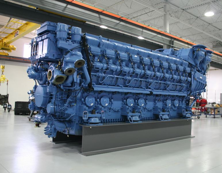

Por suerte, o desgracia, esa parte, me toca profesionalmente......
A uno de los últimos trastos que les he cambiado el aceite, solo llevaba 260 l.....un motor MTU (Mercedes Benz) de 20 cilindros de inyección directa, de un generador de 4.000 KVA.....

Re: Aceite míni compresor eléctrico
Una foto de un trasto de eses, 20 cilindros en V, capaces de generar 14.000 CV, aunque montado para mover un generador de corriente alterna, trifasica, su régimen de giro es estático, SIEMPRE a 1.500 RPM.....
Impresionante!!
Ese cacharro es para temas navales??
Si, son motores marinos, y para mover grandes artefactos mecánicos, o eléctricos. Y la foto, es el motor pelado, tal como lo suministran de fabrica, le faltan el gran sistema de escape, los enormes filtros de aire, el radiador del tamaño de un camión.....
La pega, es al hacer un mantenimiento, y cambiar el montón de filtros de combustible que lleva, pierde presión el circuito primario, y no da arrancado, le cuesta, y agotas las baterías, porque, arranca como un coche, y se te queda cara de tonto....y venga, a buscar baterías enormes al furgón.......
