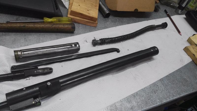

Hola ,me acaba de picar el gusanillo de las carabianas y e conseguido una norica dream hunter de 5,5 , con visor norics 4x32 ,tiene picaduras de oxido ,el punto de mira chafado desconchon del pavonado no muy cuidada y bastante usada pero disparando balines norica a una madera a 15m se queda incrustados en ella yo estaba contento ,no habia disparado una carabina desde que era niño .
Bueno no me enrollo ,un amigo tiene una gamo cf 20 nos ponemos un a disparar y veo con asombro que mis impactos rebotan en un tablero de dm y los de mi amigo los atraviesan los mios no penetran ni 1/2 mm los balines son unos norica ,probando con unos gamo mach por lo menos se incrustaban un poco , vamos que no tiene fuerza

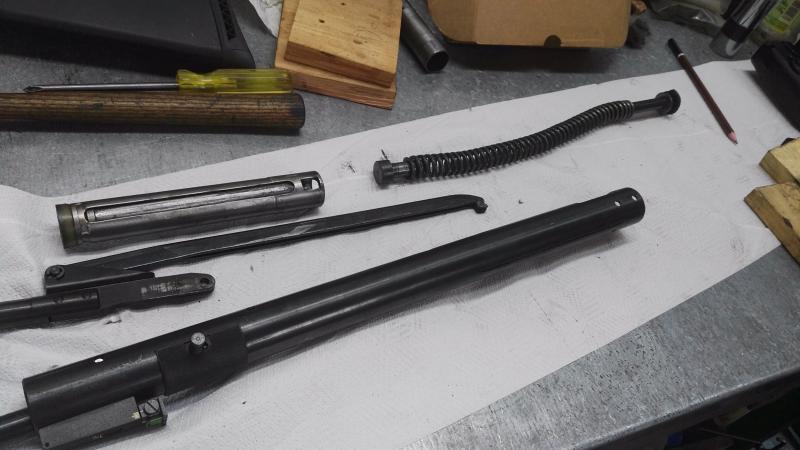

Desmontamos la carabina hicimos un util para desmontar el muelle !gracias al que subio el video a youtube ¡ Y vemos que las guia del muelle que es de plastico negro esta rota ,la junta del cierre del vastago no esta muy bien y el conjunto del vastago tiene roces
Con todo esto no se si ponerle el kit grs o ponerle un nuevo muelle y la junta del vastago , e leido que los visores se rompen con los pistones grs si no son buenos y la coguida no es monobloque

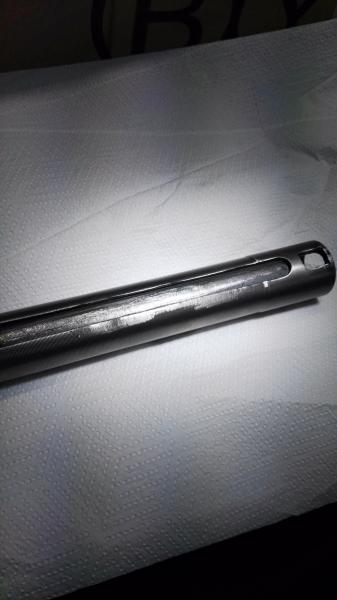

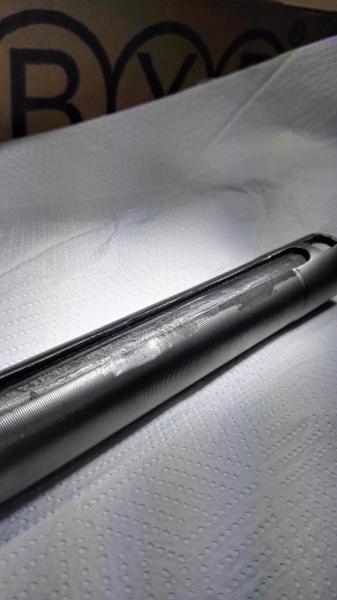

Pongo fotos conjunto del vastago

Todo en esta vida tiene solución. Efectivamente el pistón esta rozado, se ve que le falta hierro, la opción es : cambiar el pistón por uno nuevo o pulirle entero y dejarle sin rebabas de metal
La guía trasera ... comprar una nueva o que te haga algún tornero una exactamente igual la última opción es más cara creo
Y las juntas tanto el sello principal como la del puerto de carga las puedes comprar sin complicaciones y son fáciles de sustituir
Lo del óxido .. con aceite antioxidante y un papel normal le refriegas por toda la carabina para quitar algo el óxido, no lo quitara del todo pero algo mejorará

Con pasarle una lija al piston, para quitar rebabas y pulirlo, cambiar el sello, muelle y el tope roto, asunto arreglado, te queda, como nueva........Lo del oxido, pues poco arreglo tiene, darle aceite, y poco mas......

Pues le he cambiado las juntas toricas, el sello y le he puesto grs ,el de la armeria me dijo que el vastago podia vale ,ahora atrabiesa el de DM ,estoy regulando la mira ,espero que no se desajuste mucho ,cruzare los dedos y haber leido antes a anacleto compre el grs a las 4:30 ,gracias a todos por los consejos ,ahora cuesta cargarla y se nota que tiene potencia ,ahora presicion

Le limpiaste bien el cañón?...
Es conveniente poner unos trozos de goma,tipo cámara de bici,entre las anillas.Pero ojo,si las anillas son de 1" para el visor de 1",esta goma no puede rodear toda la circunferencia del visor,porque entonces no llegan.Cortas así como 1,5 cms y las pones abajo y arriba, esto acompañado de unas buensymonturas monopieza,más un tope visor,quedarían muy bien.Tampoco esta demás en la culata, poner injertos de goma pequeños,donde apoya el hierro,para atenuar vibraciones...yo lo hago
Tienes que ver que el grs en el momento de meterlo,quedara comprimido un "algo" para no sufrir el impacto interno al descomprimir

No limpie el cañon se me olvido comprar los balines limpiadores ,creo que quedo algo comprimido el piston ,me gusto tu consejo de poner gomas entre el hierro y la culata ,tambien le pondre goma en la parte final del piston y una arandela finisima espero encontarla

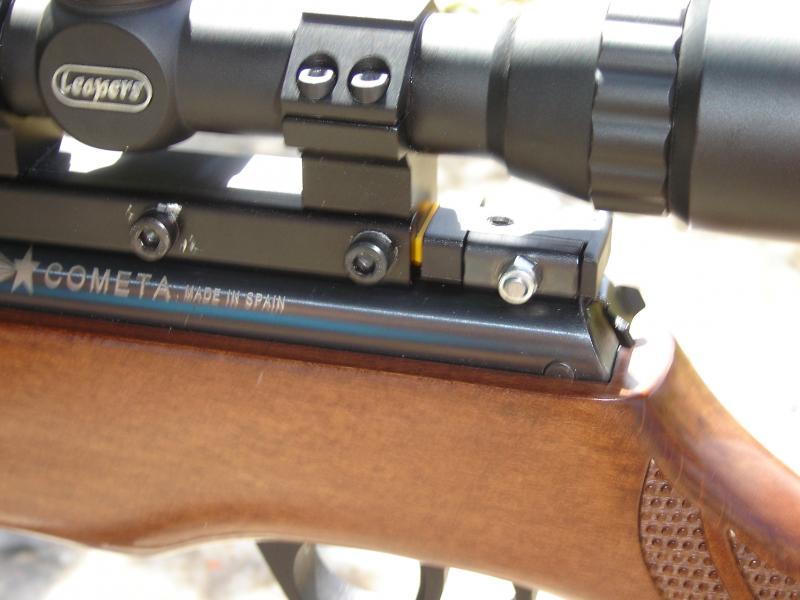

para evitar que se muevan las monturas yo hice esto la foto es de una cometa fusion pero tambien lo tengo echo en la norica quick
sustitulle los tornillos por un trozo varilla roscada metrica 4 y una turca autoblocante por cada lado si puedes apretar con un par de narices yo lo tengo asi unos cuantos años con muchos tiros dados y no se me a vuelto a mover

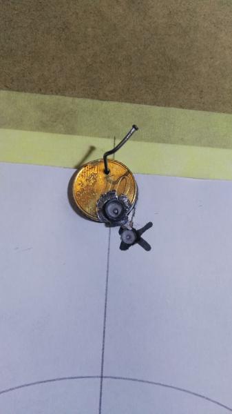

Novedades sobre el brico: la arandela de apoyo se hace muy bien con la moneda de 50c€, simplemente taladrando para uqe entre la punta del vástago.
Se nota mucho el montarlo al revés, pues el peso del pistón disminuye, ay que el cilindro pesa menos que el vástago.

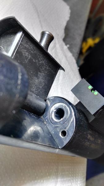

Por otra parte, si te animas, saca la camisa del pistón y mete un foam , como la goma EVA de las manualidades: el grs queda sujeto y amortiguado dentro del pistón. Sólo pon una lámina de plaástico encima por donde corre la biela, para que quede aún mejor.
Con ello quitas peso, unos 80g y tiene menos retrocesos y no se pierde apenas potencia. Yo lo tengo así en varias carabinas y va muy bien.
Aprovecha a contrapesar la culata con plomo y trapos: aumentas algo el peso, euqilibras la carabina y hace menos ruido.

Pensé que ibas a poner el GRS dentro del pistón. SI es así, le quitas la arandela que va pegada, le cortas el sobrante y lo metes dentro del pistón. Y te cabe una goma de fontanero de 18mm y 4 o 5 mm de grosor. No hay que cortar el vástago del grs. Para apoyar el extremo, pon la moneda de 50cms con un agujero en el centro. Va mucho mejor.
