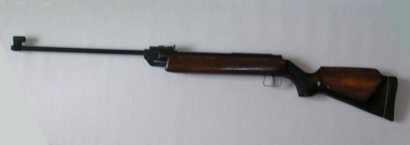

Pues mirando en milanuncios he visto que venden esta carabina. Si alguien que entienda de la marca Diana me pudiera decir que modelo es, se lo agradezco, pues creo que el propietario no lo sabe.
https://www.milanuncios.com/escopetas/ca ... 030611.htm
Muchas gracias y un saludo.
Alguien me puede decir que modelo es..?

posiblemente una diana 35 (pero de las que no se fabricaron en alemania si no en rws despues de la segunda guerra mundial)
https://www.gunauction.com/buy/7553262/a ... e-near-new
se parece mucho a esta,verdad?
un saludo
un saludo

Re: Alguien me puede decir que modelo es..?
tormentaplomo escribió:Muchas gracias por responder tan pronto. Entonces es un modelo ya de hace ya algunos años, no? Un saludo.
Hola.
Yo diria "bastantes" años.
Tambien puede ser una Franchi Diana Super III.
- .44 Magnum
- Mensajes: 106
- Registrado: 16 Abr 2012 14:09
Jerónimo, has dado en el clavo. Efectivamente es ese modelo, del que hay bastante poca información.

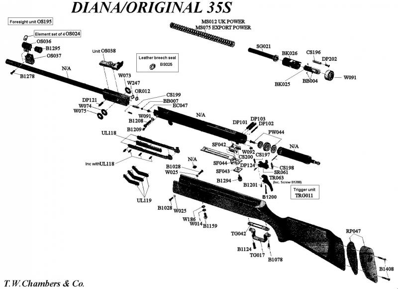

Cuando restauré esa mía y como no encontraba información por ningún sitio, escribí a Diana, departamento de atención al cliente, donde me dijeron que era una copia autorizada de la Diana 35 S.
Te adjunto foto del despiece de la Diana 35 S.

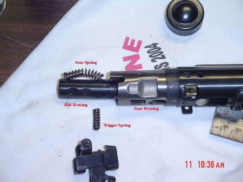

tormentaplomo escribió:Jerónimo, ¿tu sabes como va el disparador de esa carabina? ¿y sabes más o menos a cuantos julios va?. Muchas gracias por todo.
Hola.
Te pongo unas fotos que creo que te explicaran mejor que yo lo que me preguntas:
La segunda foto es una parte de la pagina porque si la ponía entera no me cabía y si la reducía mas no se veía bien.
