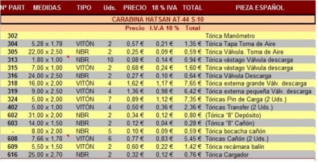

Hola compañeros , tengo una bomba hatsan y nesesita un cambio de juntas porque al subir y bajar , se sale todo el aire por todos lados , queria saber si venden algun tipo de kit de repuesto para la bomba hatsan , o si alguien sabe las medidas de las toricas para ir a comprarlas , tambien quiero saber si es bueno echarle grasa de silicona o no , o si se le puede echar grasa normal , saludos espero que me podais ayudar .

Hola,te dejo las medidas tanto de la bomba como de la At44.
usa grasa de silicona
12-12,00 x 2,00 NBR 2 Bomba Hatsan (2)
14-25,00 x 2,00 NBR 2 Bomba Hatsan (2)
17-" " x "" Bomba Hatsan Tórica Válvula
18 22,00 x 2,50 NBR 2 Bomba Hatsan
20 18,00 x 2,00 NBR 2 Bomba Hatsan (2)
23 9,00 x 1,50 NBR 2 Bomba Hatsan
26 18,00 x 2,50 NBR 2 Bomba Hatsan
37 6,00 x 2,00 NBR 2 Tórica manguera llenado
¿37? 7,00 x 1,50 NBR 2 Bomba Hatsan
38 5,28 x 1,78 NBR 2 Bomba Hatsan
50 4,00 x 1,50 NBR 2 Tórica Pivote Válvul
52 24,00 x 2,00 NBR 2 Bomba Hatsan (2)
¿52? 25,00 x 1,50 NBR 2 Bomba Hatsan
53 21,00 x 2,00 NBR 2 Bomba Hatsan
Hola compañeros , tengo una bomba hatsan y nesesita un cambio de juntas porque al subir y bajar , se sale 10
TORICAS Hatsan~1.JPG (49.03 KiB) Visto 613 veces
