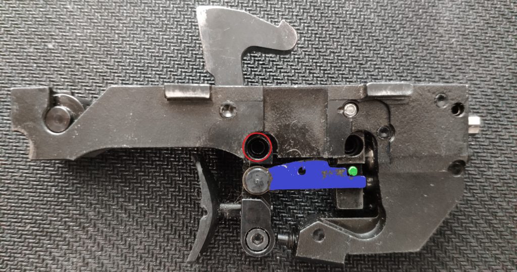

Eso suele ser que el disparador no se rearma y no engarza el fiador,
este es el tornillo que regula el punto muerto del recorrido del disparador.
