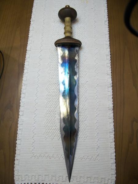

bueno que os parece mi adquisición.
es una replica casi exacta a un original, que opináis los expertos en el tema
gladius mainz

Muy guapo !
¿ La hoja va metida en el mango ?
¿ De qué és el mango ?
Cuentanos un poco. El acero y eso.....

no quería decirlo no fuera que me dijerais que es una chufa,porque lo he hecho yo.
os contare como esta hecho. el mango esta hecho en tres piezas,dos son de roble y la central en madera de boj. la hoja tiene una espiga que atraviesa toda la empuñadura y remachada por su extremo.
la hoja esta forjada a partir de una ballesta de carro de 40x8 milímetros la cual he ido estirando a base de porrazos llegando a los 86 milímetros de ancho cerca de la empuñadura
si tenéis alguna duda mas preguntad

Chufa por que?
Si la has hecho tu tiene mas merito todabia, entiendo que a porrazos quiere decir forjada.
Los materiales que has puesto son todos de primera calidad, el acero si lo has templado y rebenido correctamente dara un rendimiento muy bueno.
No te digo que es una obra de arte por que no le has hecho la funda.
Por lo demas es muy bonita.

Para nada una chufa. Un arma excelente.
Lo que si veo és que por la medida que das de la hoja, la empuñadura de boj és un poco estrecha ¿no?

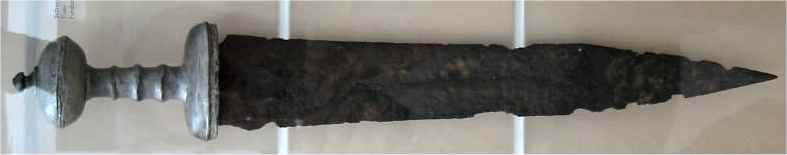

para forjar la hoja tarde un dia,la funda ya he pensado en hacer una pero no se como ponerme en ella.
os pongo una foto de la original podeis ver la empuñadura ,aun que esta es de plata creo

Re: gladius mainz
Pues en ese caso todavía me gusta más, enhorabuena por tu excelente trabajo.
La vaina a ver que tal te sale (esperemos que acorde con el gladius, es decir perfecta).

Pues me gusta mucho.
Ya nos contaras como corta el "pinchito".

los romanos ya sabían lo que hacían.
i os aseguro que cortar i pinchar lo hace y muy bien, con una punta de dieciséis centímetros va sobrado y con una hoja tan ancha hace la función de hacha
pensad que cada una de las cuatro mesas de la hoja esta vaciada para quitar peso
y quedan como una navaja de barbero

Aunque para hacer de hacha estaban otros utensilios, hay que reconocer que con esa cosilla te puedes abrir camino en cualquier sitio.
Pero entiendo que la empuñadura parece algo estrecha.

parece estrecha pero te aseguro que no,
la perspectiva de la foto junto con el ancho de la hoja te engañan.
mide de 28 a 34 milímetros, he medido una daga de mano izquierda de época i mide 28
dos sables que tengo miden de 23 a 31.
osea que mas o menos está en unas medidas normales

Una obra de arte,
,es preciosa, vaya manos que tienes,compañero, yo he hecho algun que otro cuchillo, pero nada que ver con esto.
