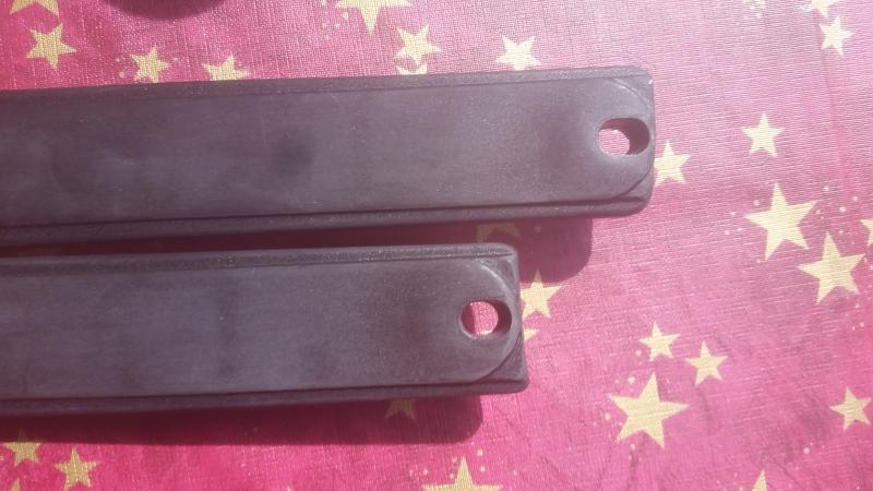

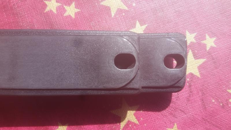

Re: Cortar palas arco?
Mirad la foto. Estas ya está cortadas y en su origen tenían un orificio "extra" como dos centímetros más largo haciendo incluso la misma forma de la curva - rebaje que no sé la función que tiene. Venir venían con esos dos orificios, supongo que pre preparado para ello, pero se podría cortar más?
En la segunda foto he "replicado" comí estaban las las palas antes del corte. Puesto que llegué tarde antes de que mi amigo las cortara si no se ha cargado ya el arco, con perdón.

Podrias poner fotos del anclaje de las palas en el riser?
En cualquier caso, no me queda clara la razón de porqué en esa tienda han sugerido hacer algo tan exótico.
Llevo años en el mundo del tiro con arco y aún no entiendo porque té han dicho de cortar las palas. Y menos que relación tiene con el tipo de flecha a usar.
Cuidado con estos inventos, no se te raje la pala y tengas un disgusto
Como bien te han dicho los compañeros, es una mala idea cortar las palas, ya que modificas todos los parámetros en los que ha sido diseñado el arco con sus palas. Varías la potencia y flexibilidad de las palas, a las que seguramente comprometerás en robustez, al cortar las madera laminadas.
No soy un gran experto en este mundo, ya que llevo relativamente poco tiempo, pero supongo que será como cortar por ejemplo en 15 centímetros la longitud el cañón de un rifle. Al final pierdes precisión, alcance y puedes estar comprometiendo la seguridad de una arma que fue estudiada y diseñada con unas dimensiones determinadas, para dar unas buenas prestaciones que estarías variando sustancialmente.
yo fui arquero en su dia y es la primera vez que oigo que unas palas se pueden recortar, recuerdo a unos arcos de iniciacion antiguos lijar un poco los bordes para que encajaran palas mas modernas ya que las dejaron de fabricar hace tiempo, pero la modificacion fue minima, ya cortar una pala, no lo veo.....
Nunca había oído a nadie que haya cortado las palas de esa forma. Otra cosa es lijar los cantos para bajar líbraje, pero cortar el extremo de anclaje al cuerpo del arco, jamas. De hecho, si los ingenieros ya han hecho sus cálculos de resistencia del material y tal, hacer una modificación de esta importancia tiene que afectar a la geometría del arco, sin contar el riesgo de rotura y posterior lesión.
