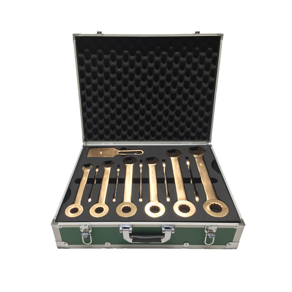

Un ejemplo concreto es la aleación de cobre y berilio, usada para todo tipo de herramientas antichispas usadas donde hay riesgo de causar una chispa que provoque un desastre, como en la industria química: yo tengo algunas de esas herramientas, como una llave "inglesa", una Stilson, punzones, etc. y os puedo asegurar que se comportan como si fuesen de acero, pero su precio es muy caro.

Después de ver en el vídeo facilitado por JJ Winchester que las armas de bronce no son para tomarlas a broma, os paso un enlace de una marca de herramientas anti-chispa en cobre-berilio y aluminio-berilio: podéis ver que no faltan herramientas... y sin nada de acero: incluso zapapicos y hachas.
https://www.inpratex.com/productos-atex ... ntichispa/
¡A ver cuando se vuelven a fabricar cuchillos de bronce, con su aleacción clásica de cobre y estaño, o las aleacciones de berilio y el metal Sterro!
No creo que aportasen nada a los aceros actuales de cuchillería, quero sería una gozada tener un cuchillo de caza o una navaja en bronce.
además de su belleza.
En esta sección de herramientas varias, tienen cortafríos y espátulas, o sea que si no tienen cuchillos es porque no se lo han planteado.

Fíjate en el catálogo de herramientas: hay cinceles, buriles, cortafríos, cortavarillas de las usadas en hormigón, hachas, alcotanas o piquetas para albañiles, etc, o sea herramientas de bronce para los trabajos más duros que normalmente se hacen con herramientas de acero al cromo-vanadio por lo menos.
Ya solo falta , como tú dices, que alguna industria cuchillera se lance a ponerlos en el mercado de los cuchillos deportivos.
