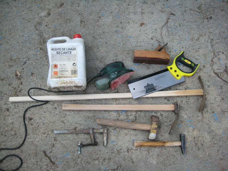

En primer lugar marcamos en un extremo del listón las dimensiones del ojo de la herramienta, usándolo como plantilla.
Si hay clavos, grapas, etc, los quitamos.
Sujetamos el listón en un tornillo de banco, con un sargento y mediante el serucho de costilla, que corta perfectamente recto sin doblarse o en su defecto una sierra para metales de arco, labramos la parte que entrará en el ojo de la herramienta.
Empezamos a desbastar con un cepillo de carpintero el listón, buscando en el caso de la foto una forma ovalada: es muy fácil y rápido.
Luego pulimos con la pulidora en forma de plancha para ropa, si la tenemos y si no, acabamos con pasadas ligeras del cepillo y papel de lija, o la muela radial con un disco "mil hojas" y por ´ultimo le damos una capa de aceite de linaza: los barnices sintéticos "plastifican" la madera y en condiciones de sudor, vamos a empuñar incomodamente la herramienta.
Sobre como fabricar en casa cuñas de acero o madera dura, publiqué un hilo, pero podéis preguntarme de nuevo.
El mango de la maceta forjada a mano era la pata de una silla.
Supongo que un amigo os puede prestar un cepillo de carpintero y hacer la prueba para ver qué facil es trabajar con él.
