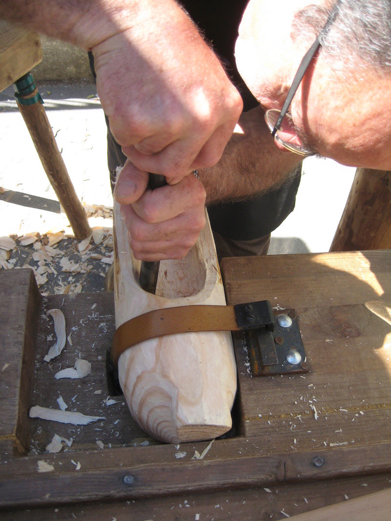

El dia 7 de mayo de este 2017, en Maçanet (Massanet) de la Selva (GE-GI) había una feria de primavera en que se exhibían artesanos de oficios casi desaparecidos, como el fabricante de zuecos, o sea zapatos de madera ("Esclopeter"), que en Cataluña mayoritariamente son de madera de pino.
El "Esclopeter" me enseñó entre sus herramientas principales la azuela y me habló de lo importante que es la distancia entre el filo y el extremo de el mango.

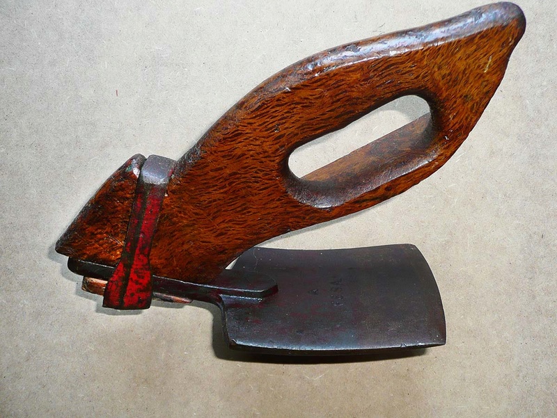

Mensajepor Brugent » 05 Jul 2017 23:02
Hola:
Mi amigo madrileño me ha pasado varias fotos de una azuela con un insólito mango de madera con guardamanos :shock:
Desde luego que el guardamanos resguarda los nudillos, sobre todo si estamos desbastando una rama o tronco.
Él no recuerda de dónde salió.
Fijaros además en el sistema de fijación de la hoja al mango, similar al de los cepillos de carpintero, o garlopas, mediante cuña.
Revisando mis "fierros", he encontrado otra azuela, en el rincón de las herramientas para madera.
Saludos:
Brugent.
