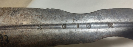

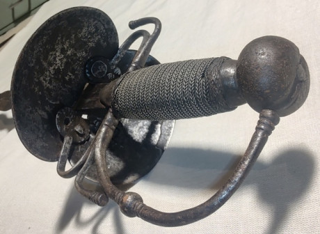

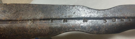

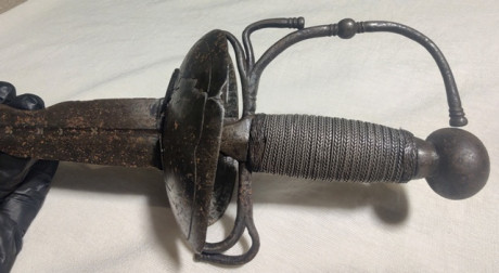

Buenos días.

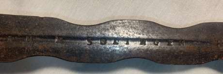

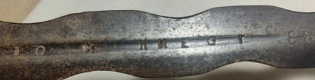

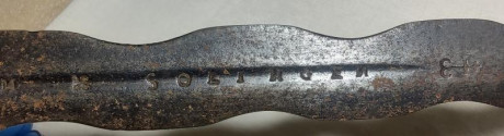

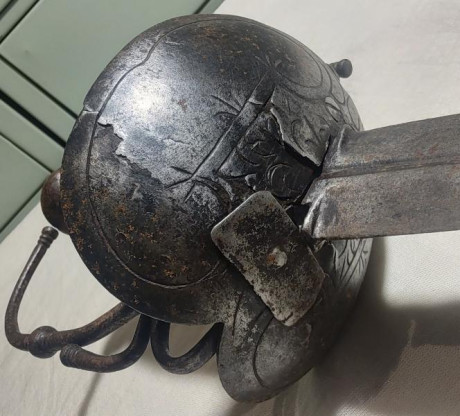

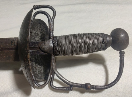

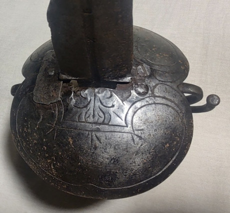

Quiero compartirles esta espada flamígera de la colección del Museo Histórico Nacional de Buenos Aires, para pedir ayuda con las siguientes inquietudes para mejorar su catalogación.
Suponemos que la empuñadura es similar al modelo 1728.
La hoja es alemana, lleva las inscripciones GIO KNEGT de un lado, y del otro IN SOLINGEN, ambas leyendas entre marcas similares a una X o asteriscos, y luego de SOLINGEN, una marca similar a un ancla Hall horizontal.
Nuestra duda el arma completa es original, y como la clasificarían, o si la hoja es más antigua que la empuñadura.
Subo fotos.

Hola,
No sale ninguna foto. Mejor inclúyalas como adjuntos, en cada mensaje puede poner hasta tres.
De todos modos, jamás he visto esa combinación de la guarnición reglamentaria de caballería del modelo 1728 con una hoja flamígera. Por las marcas que indica, típicas de ese espadero de Solingen, sí que podría ser contemporánea, pero eso no excluye una posible recombinación por parte de un anticuario o coleccionista "creativo".
Como digo, mejor con fotos.

Yo tampoco he visto esa combinación de hoja/espada, las hojas flamigeras siempre las he visto con una simple empuñadura en forma de cruz.
Teniendo en cuenta que la familia Knegt no eran espaderos, sino comerciantes en hojas, que marcaban con su nombre, está claro que alguien ha tenido un capricho.

Mensajepor JJWinchester » 13 Sep 2025 16:27
Ahora si se ven perfectamente, gracias.
Poco más que decir. La guarnición, aunque maltrecha, es para un oficial, y eso implica que había mucho más margen para los caprichos del propietario, y si quería una hoja flamígera, ¿por qué no?
Decir que muchas de estas hojas, como es en este caso, están hechas a partir de una hoja normal de filos rectos, haciendo a continuación los rebajes por amolado. Paciencia y mucha piedra...
Una curiosidad, en todo caso. Gracias por compartir.
