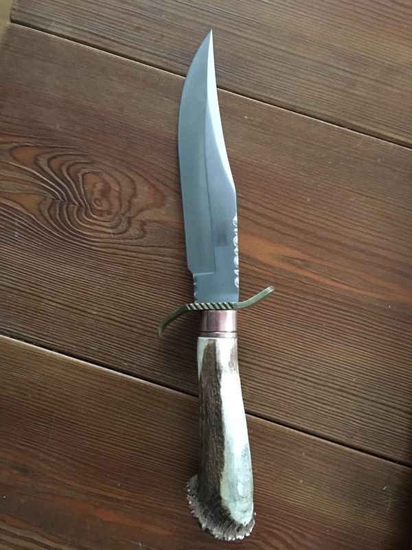

Estoy modificando un Muela Big Mountain para convertirlo en un Frontier knife y me gustaría oscurecer la hoja, ¿podríais decirme algún método para "envejecer" el inox.

Hola. Puedes probar con vinagre o cocacola calientes, sin llegar que queme al tacto. El acero inox. es dificil de oscurecer, a fin de cuentas el pavonado, sea mas intenso o no, no es mas que un tipo de oxidacion.

Muchas gracias, voy a ver qué intento, eso o sulfúrico que también me dijeron que va bien.

shortmagnum escribió:Para oscurecer la hoja, prueba con desincrustante pero antes de darle a toda, prueba a hacerlo en un punto, a ver si toma color.
Salfumán?.... muchas gracias, no había caído.... ya contaré cómo queda....

Bueno, aquí está, lo traté con salfumán que le quitó el brillo y le dio un precioso tono gris antiguo, ya está teñido el mango de cuerno y solo le falta el vástago de latón, espero que os guste.

Una pregunta como has fijado el cuerno a la hoja? con algun pegamento???

Muchas gracias, va fijado con epoxi y ahora le voy a meter un vástago de latón que atraviese la espiga, está hoja trae la espiga muy corta y la alargué soldándole un trozo más.

Para que veáis el efecto del salfumán, que no es otra cosa que una disolución de ácido clorhídrico, sobre el acero inoxidable, posteriormente le saque brillos con una lija al agua de grano muy fino.

Tengo un Bowie de Muela y un día haciendo el cafre cortando ramas en plan bushcraft se me desprendió el mango (también lo reparé con epoxi), pero me sorprendió las dimensiones mínimas de la espiga en comparación al pedazo de hoja que tiene.
Me gustaría hacer alguna cosa con alguno de mis cuchillos para darle personalidad, pero de momento solo voy recogiendo ideas para el día que me lance.
El oxidado de la hoja me ha gustado, el acabado a espejo del inox está muy visto!
