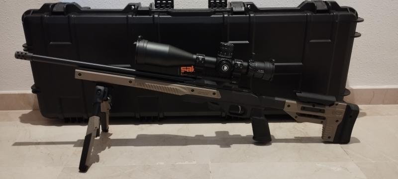

Buenas tardes.
Estoy comenzando en la especialidad y ya he hecho varios entrenamientos.
Tengo la duda sobre en qué especialidad entro con mi carabina que sobre el papel sería producción, pero que el peso total se me va a 5400 gr.
¿Sabéis si Producción tiene el mismo límite de peso (4830 gr) que Restricted?
Gracias y saludos.

Buenos días. En Producción no hay limitación de peso. Al principio del post tienes la normativa de esta modalidad de Fclass. Saludos
