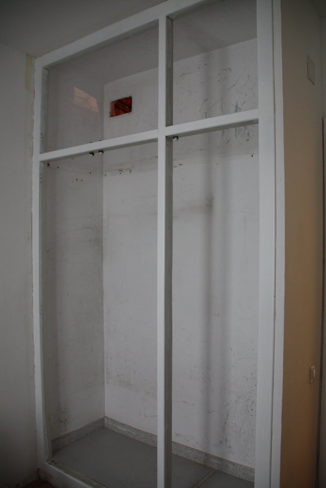

Buenas a todos, tengo una duda respecto a la instalación del armero SPS de arma corta, mi intención es instalarlo dentro de un armario empotrado y he visto que con el armero he recibido un tornillo de anclaje de unos 9 cm de largo , el problema es que desde la base del armario (donde está el armero) hasta el suelo hay unos 19 cm de distancia por lo que no llegaría el tornillo al suelo propiamente dicho, sin embargo tengo entendido que el suelo del propio armero empotrado es considerado como suelo propio de la vivienda con lo cual instalando el tornillo de 9 cm atravesaría la fina capa de madera y luego posteriormente el suelo con lo que se cumpliría la normativa.
Pongo una foto que se entenderá mejor el asunto.
En la foto se aprecia esa primera “capa” de madera, la segunda capa que se ve de madera es solo el embellecedor que está por fuera eso técnicamente es la base del armario empotrado y por lo que tengo entendido se considera suelo de la vivienda, alguien sabe si esto es así? Un saludo
Muchas gracias a todos :)

Me apuesto algo que si quitas ese embellecedor verás que es hueco, lo habrán puesto para salvar canalizaciones o a saber, pero como esté en lo cierto y pongas el armero ahí encima con el peso partes la madera sí o sí.
Lo que yo haría, de hecho es lo que hice en mi casa, sacas esa madera del armario y el embellecedor ese que parece un zócalo, montas el armero y lo anclas al suelo de hormigón, recortas la madera a la medida que te queda con el armero puesto y la vuelves a colocar.

Buenas tardes, gracias por responder, si lo gracioso es que están colocados ya los 2 armeros y aguantan sin problema , si incluimos mi propio peso unos 250-300 kilos aguanta sin problema, y no se siente que esté vacío por dentro , parece más bien que sea el propio hormigón que se puso con algo de elevación y encima se puso el armario empotrado.De todas formas cuando vaya a taladrar me aseguraré que lo que hay abajo es hormigón y no esté hueco. En el caso que fuera hormigón la cuestión sería si anclándolo ahí sería suficiente porque técnicamente es suelo de la vivienda o si tendría que llegar al suelo propiamente dicho, la verdad es que no me apetece tener que hacer un agujero de 25 cm de profundo cuando con uno de 9cm sigue anclado al hormigón y por tanto al suelo de la vivienda, si alguien me podría ilustrar..Un saludo
Pd: el mío creo que es algo como esto, es decir está la base de hormigón y encima está colocado el armario, con anclarlo ahí sería suficiente y cumpliría la normativa o tengo que seguir taladrando 15 cm más a través del hormigón hasta llegar al suelo? Técnicamente el suelo del armario empotrado es suelo de la casa y cuenta como metros útiles de ahí mi pregunta.

Siendo así como la foto sin problema taladra ahí y listo, yo no me complicaría. Como mucho taladra a la máxima profundidad de la broca que tengas y en vez de ese tornillo expansivo ponle varilla roscada con taco químico, y una tuerca en el armero. Con eso ya les complicas mucho la vida para llevárselo.

O busca un taco de mayor longitud y te aseguras que llega a la pared....
