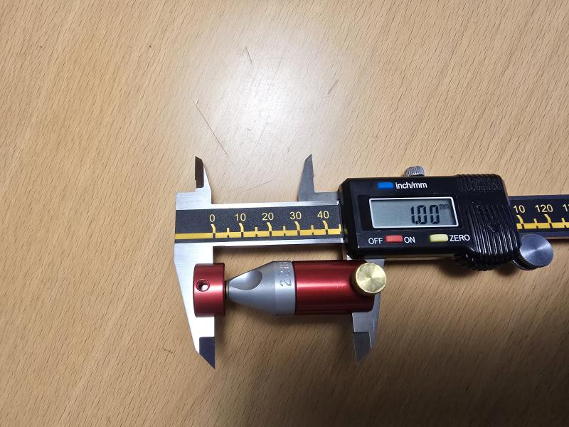

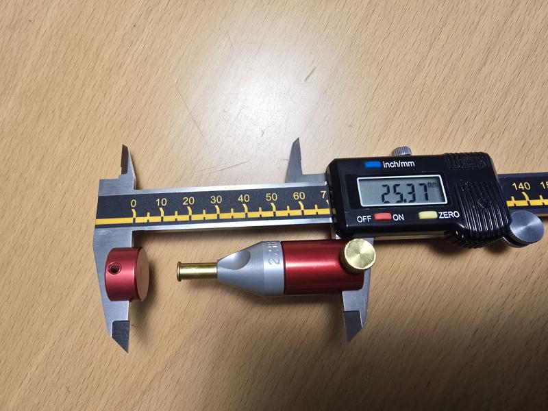

Para medir la pestaña hay un cacharrito muy sencillo que se usa en combinación con el pie de rey. En realidad lo que nos dice es el headspace o cota de huelgo de cada cartucho. Aunque a simple vista no se distinga, hay alguna milésima de diferencia. Eso es importante. He de subir y buscar en el rincón de recarga ese cacharrito.
En realidad esa medida juega con el correspondiente alojamiento en la cabeza del cerrojo. Por eso se dice que con determinadas armas buenísimas sólo se puede usar una munición concreta. No nos engañemos, en mi entorno, donde todo el mundo tiene un palmarés que flipas, sólo hay una y a las que ganan no les pasa eso.

Re: FCLASS PRODUCCION RIMFIRE
Correcto. Ése es uno. El mío tiene otro diseño para la misma función.
En tiempos remotos re hacia con una vaina de 556 o 223 y un pie de buey.

Que interesante, aunque igual es hilar muy fino para estar empezando, y tampoco quiero volverme loco y gastarme mucho dinero en equipo y luego no saber tirar, pero quien sabe si en el futuro tendré que usar eso.
No tienes porqué comprar ese artilugio, puedes utilizar una vaina del 222 (o similar) ya disparada, mides el total de la vaina con el pie de rey y lo pones a cero, luego metes la bala del 22lr con la punta mirando adentro de la del 222 y mides, ya tienes el grosor de la pestaña.
Exacto. Cualquier vaina calibre .224", sea Hornet moderno, 223/5.56, 222 Rem, 22-250. Lo normal es que sea mejor si está disparada y el cuello no recalibrado porque si lo está no pasa la bala del .22 lr o no pasa bien (todo depende de la recámara de donde viene).
También he comprobado que sirve hasta una vaina del calibre .264". Por ejemplo, del 6,5 Sueco. El cuello recalibrado, eso sí.
