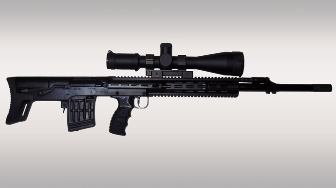

Y por cierto, tan mala idea no será si los ruskis han decidido retomar la idea de un dragunov bullpup.
Y si ésos raíles, tal y como parece, no entran en contacto con el cañón en ningún momento, podría superar en precisión al SVD.
