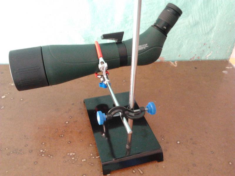

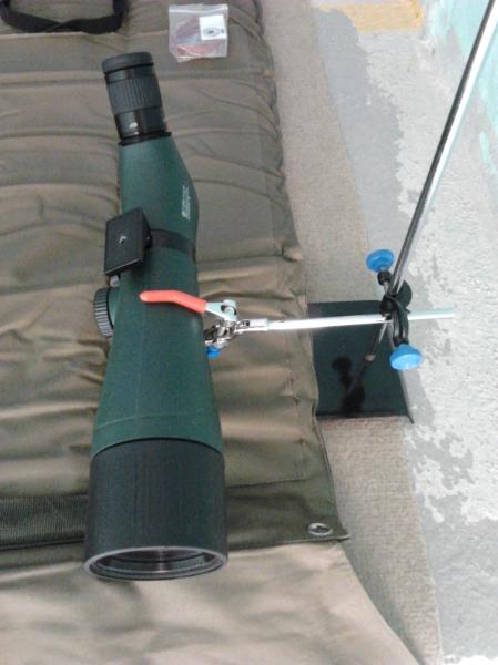

Hola, espero hacer una pequeña aportación.
Os enseño la solución que me he buscado para resolver mis problemas con el telescopio sin gastarme una fortuna.
Uso manta de tiro y el trípode que tenía mi telescopio me obligaba a situarlo fuera de la manta con lo que tenía que forzarme mucho para mirar sin perder la posición. Después de mucho buscar y ver lo que había en el mercado, los descarte por el coste excesivo. Me puse a pensar en algo mas económico y se me ocurrió esto (supongo que no soy el primero).
Es una base universal de laboratorio con una nuez y una garra de tres dedos con apertura de hasta 9 cm. El visor es un Konuspot - 70 de 2 Kg. de peso. Muy económico en cualquier empresa de material de laboratorio o escolar.
Me permite meter la base debajo de la manta y regular sin problemas. Es muy estable ya que la base es de hierro y hace que el centro de gravedad este muy bajo.

:apla: :apla: :apla: ya lo decía Einstein la necesidad agudiza el ingenio. Muy buena solución compañero, te felicito. Saludos
