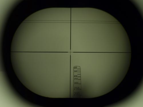

Aunque eso evidentemente vale, porque se trata de un visor con telémetro láser (más un compensador de trayectoria), me refería a visores sin artilugios láser o digitales sino analógicos. O sea que su retícula tiene unas marcas en las que por comparación con el tamaño de un objeto (o persona) se puede determinar a qué distancia se encuentra al menos de forma aproximada.
Por ejemplo, esta de mi antiguo Redfield. No puse mucho cuidado al hacer la foto, pero se puede observar la escala de yardas abajo a la derecha y las dos líneas en la parte superior.
Girando el anillo del zoom, la escala nos indicará a cuantos metros se encuentra un venado cuando su cuerpo quepa justamente entre las dos líneas.
Es un ejemplo, pero hay miles de visores con estos inventillos, si bien el que muestro no es precisamente el más preciso, valga la redundancia.
