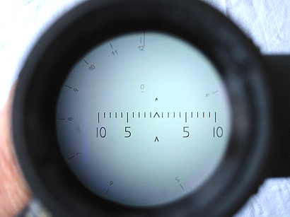

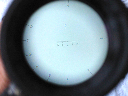

estimado amigo, tu pregunta me levanto cierta curiosidad, y me puse a indagar, este tipo de miras y reticulas ya que siempre me han levantado gran admiracion, los rusos son unos maquinas diseñando.
la reticula pso 1 es de aumentos fijos, es decir, de 4x (4 aumentos) y tienen de lente frontal 24mm creo recordar,
y la pso p por lo que he interpretado (ruego me corrijan si me equivoco) tiene aumentos variables, de 4 a 12 con una lente frontal de 42 mm, tambien he comprobado que tienen distintas reticulas, y para lo cual te añadire un par de fotos para que lo compruebes
el telemetro a cambiado, (para mi gusto era mejor el de la pso 1, pero en ese visor no dispondremos de los 12 aumentos)
espero haberte ayudado.
Hola, a parte de ser uno militar y el otro civil, en muy raras ocasiones se pueden encontrar a la venta 10
reticula pso 1
Hola, a parte de ser uno militar y el otro civil, en muy raras ocasiones se pueden encontrar a la venta 11
reticula a 4 aumentos pso p
Hola, a parte de ser uno militar y el otro civil, en muy raras ocasiones se pueden encontrar a la venta 12
reticula a 12 aumentos pso p

Ese que ha puesto Themostwanted es un POSP 1P21 4-12X42 con ajuste de elevacion automatico (estilo los ART de Leatherwood). Ademas de ese modelo POSP tambien fabrica copias de todos los modelos rusos incluida la del PSO-1de 4x24.
Diferenciarlos es relativamente facil.
En los POSP pone claramente su origen bieloruso(made in belarus o algo parecido en cirilico) en lo que seria la montura delantera.
Ademas algo que los delata desde lejos es que la iluminacion es por una pila tipo AA (la de walkman de toda la vida) mientras que los PSO rusos usan una la mitad de corta como algunos modelos de camaras fotograficas.
