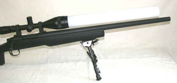

hola compañeros, en todas las tiradas de precision se ven visores con una campana mucho mas larga de loq realmente tiene el visor, sera una pregunta tonta pero para que sirve?? sobre todo se ve mucho en los nighforce,saludos

Yo no estoy puesto, pero normalmente no tiene otra función que la de hacer de parasol y evitar reflejos sobre la lente del objetivo.
Nikon los incorpora también en algunos de sus visores.
Algunos cazadores lo echamos en falta cuando te toca tirar contra el Sol y terminamos por fabricarnos uno de estos parasoles con un tubo de PVC que se adapte al tamaño de nuestro objetivo.

eso es lo que siempre he pensado, pero como se ven diferentes tamaños en mismos visores me hacia dudar un poco, ¿y no quitara entrada de luz al visor?? saludos
Re: campana mas larga en visores,para que??
De eso mismo se trata , de quitar entrada de luz cuando hay demasiada.

Bueno, para restar luz (como tal) siempre se han empleado filtros de densidad neutra montados en una tapa abatible o fijos en caso de emplearse en paisajes nevados.
En realidad la luz que entra por el objetivo es la que refleja aquello que está encuadrado dentro de su ángulo de visión y la que entra por incidencia directa al objetivo; por tanto no restan luminosidad y sí en cambio la luz que incide desde un ángulo que no es el que ofrece el sistema óptico.

La explicación es la avanzada por jabaliviejo, evitar que el sol entre directamente al visor.
Pronto empezaréis a ver por nuestra piel de toro, en competiciones, unos parasoles que roscados al objetivo llegan hasta el final del cañón, tienen la rosca en aluminio y el tubo en plástico blanco o semitransparente. Hacen dos funciones simultáneas, parasol y banda anti-mirage.

ok,perfectamente explicado.Otra pregunta que se me ocurre..¿se puede montar en cualquier visor,por ejemplo campana de 56mm o 72mm??saludos

Si la encuentras en esa medida, sí, por qué no.
