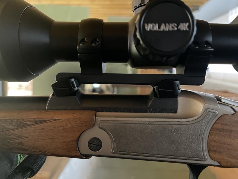

Hola
Tengo un problema a la hora de centrar mi volans lrf .
Rifle Monotiro k95 Blaser
Anillas originales Blaser
Y apriete correcto de las palometas.
Vengo del campo de tiro y a 100 mts no mete la bala en la diana de 53 x 53 cm.
He tenido que ir corrigiendo la deriva pues el disparo se iba a izquierdas unos 25 cm fuera del blanco. De altura “Y” se ha quedado en 10.00 y en deriva “X”he tenido que irme a -62.00.
Es normal esta anomalía. Alguien ha tenido algún problema con montajes parecidos?
El apriete de los tornillos que ajustan las”palometas” de Blaser están bien apretadas para permitirme aflojar debidamente.
Entiendo que el visor debería virar algo hacia derechas, pero no sé cómo corregir esa falta.
La altura se corrige fácil pero la deriva me lleva loco porque tengo que meterle unos 60 cm.
Gracias por vuestra y saludos

Fotos
Hola
Anillas originales 10

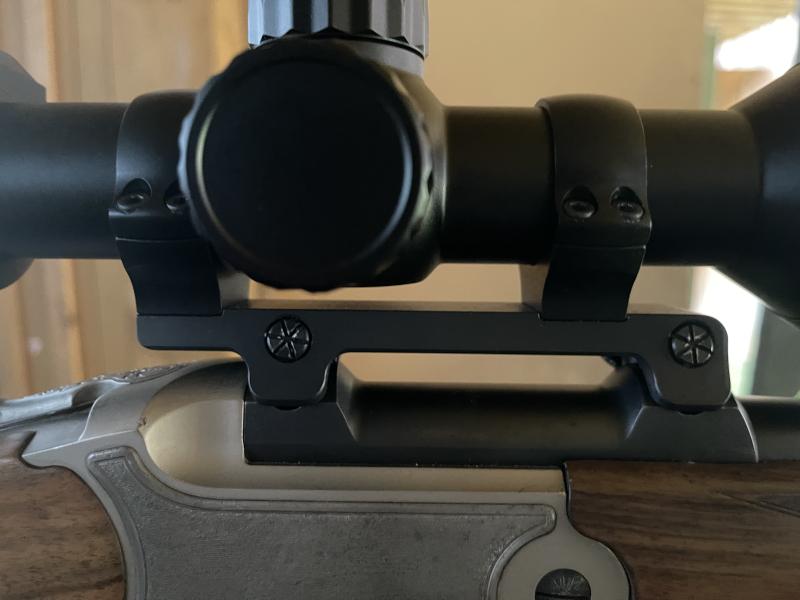

Hola
Anillas originales 11

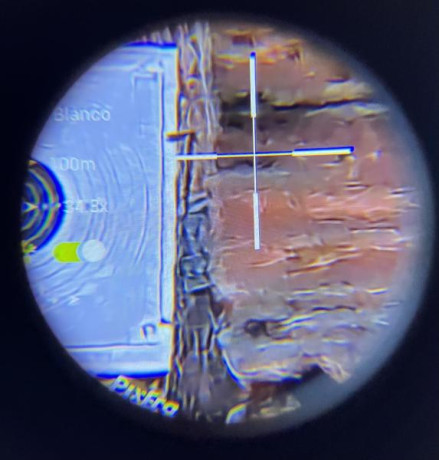

Hola
Anillas originales 12

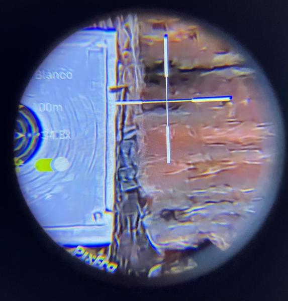

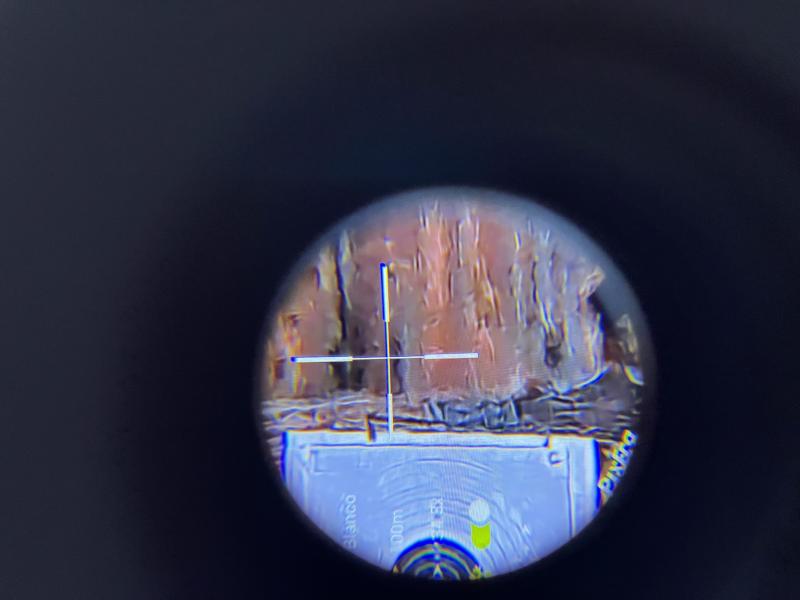

En esta foto se ve una congelación de
Imagen con la alineación del blanco visto por dentro del cañón.
Hola
Anillas originales 20
Mantrap
Mensajes: 1383
Registrado: 17 Oct 2021 18:51
Ubicación: Desierto del Mojave
Re: Problema de centrado Pixfra volans 4k LRF
Mensajepor Mantrap » 27 Feb 2026 19:50
Puede haber alguna anomalía en la fabricación de las anillas o de la base .
Dales la vuelta si es posible,las de delante atras y viceversa.
Y también giralas al contrario.
Hazlo y comprueba cómo lo has hecho, mirando por el cañón.
También te digo que nunca he visto un problema similar en unas monturas blaser, tienen muy buena calidad.
Ya nos dices.

franciss
Mensajes: 336
Registrado: 28 Jun 2011 21:27
Mensajepor franciss » 27 Feb 2026 21:58
No tiene pinta qu están mal montadas las anillas. Prueba a centrarlo más cerca, me supongo que lo habrás intentado a 100 m ponlo a 25 o 50 y luego pasa a 100. Es lo que se me ocurre, si eso no funciona … pues será un error, yo no sé qué pasa con estos visores digitales qu dan mas quebraderos de cabeza que alegrías.
