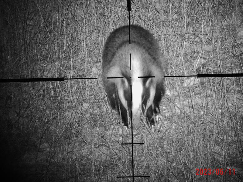

Esta imagen está obtenida con un Pard NV007s montado sobre un visor ZeroTech 6-24x50 a unos 50 metros. Tanto el tejón (al que por cierto no disparé) como la retícula se ven con total nitidez pese a haber subido aumentos con el visor. De haber subido los aumentos con el Pard la retícula del visor también hubiera aumentado de tamaño.

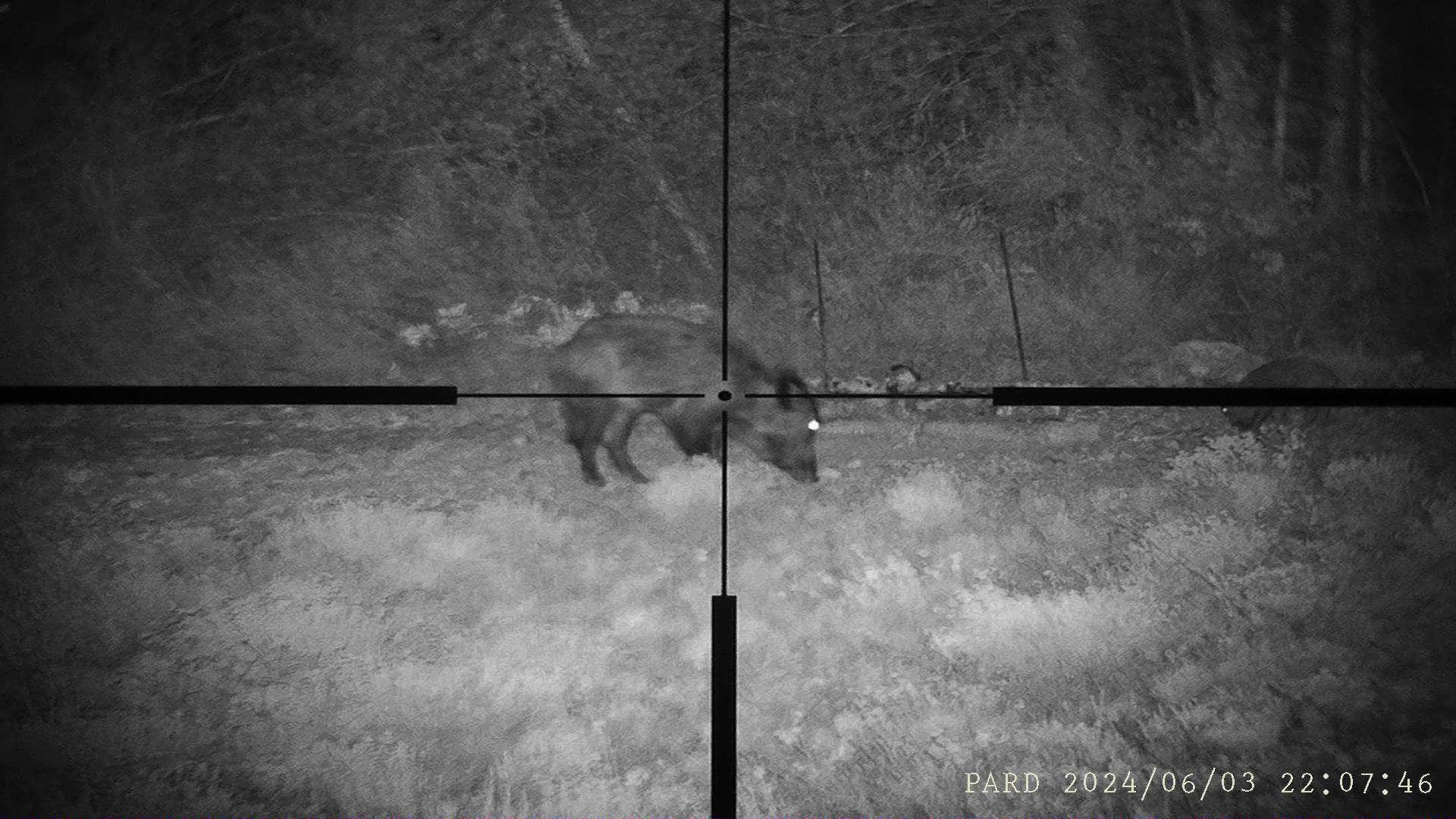

Esta otra imagen está sacada con el mismo Pard pero montado sobre un visor Nikko Stirling 3-12x56. Los tres aumentos hacen que la imagen sea más pequeña que en la fotografía sacada con el montaje en el visor ZeroTech, y tenga también más campo de visión, lo que se agradece en distancias cortas.
La retícula del Nikko lleva las líneas y el punto más grueso que las del ZeroTech y si subimos aumentos con el Pard aumentan de tamaño molestando al apuntar. Si subo los aumentos a través del visor la imagen se va desenfocando, solo me permite una buena imagen si los subo a través del Pard. En cambio con el ZeroTech puedo subir aumentos con el visor o con el Pard sin que la calidad de imagen disminuya.

Cerro Negro escribió:2024_0603_220746_001.JPG
