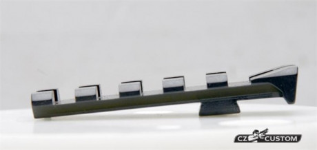

Actualmente existen para casi todas las armas cortas una montura que se instala sustituyendo el alza que lleve el arma, con lo que el arma queda preparada para instalarle un punto rojo. Caso a parte es fresar la corredera para que encaje el punto y que es como te han comentado, trabajo de profesional.

Los antiguos de los quehabláis creo que son en ipsc open, me parece. Yo me refería más bien a los que sustituyen el alza.
Y los puntos, por lo que he visto, parece que los hay de dos tipos: los que van roscados directamente a una base plana y los que van atornillador a una base con rail weaver. Estoy en lo cierto?

Si, que compras el punto rojo, y la montura que necesites según el arma. Sería para una cz p09, que no viene preparada de origen. En czcustom he visto uno que se engancha en el lugar del alza y tiene una base weaver, por eso lo decía. Imagino que habrá más modelos.

Yo compré las placas que se colocan en el alza por ejemplo en Glock o 1911 y md fue muy bien. Desmonte el alza trasera, golpeando y coloque la nueva, a la Glock, y le puse un Burris...al final mi favorita...la única pega es que si te quedas sin pilas...te vas a casa.

Como bien te han dicho los compañeros, se retira el alza y en la cola de milano de la corredera se pone el adaptador para fijar el punto rojo.
El problema de utilizar estos "apaños" es que el punto rojo queda ligeramente alto, lo ideal es usar puntos rojos en armas como por ejemplo, la S&W MP9 Core, una Glock que hay nueva (no recuerdo el modelo).
