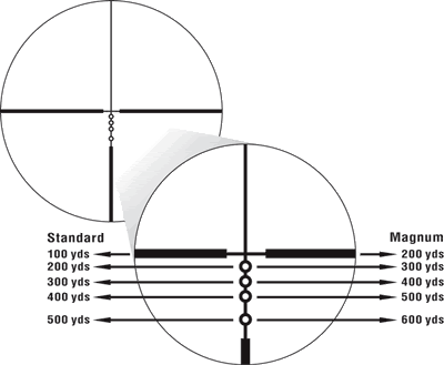

Buenas soy faleko, sabría explicarme alguien como funciona la reticula BDC ?
El visor es un vortex viper hs 4-16x44 BDC
Gracias y un saludo

Pues funcionar, funcionará mal yo creo, cualquier parecido que haya entre un 308 con punta sp a nivel del mar con 10 grados bajo cero y un 6.5X47 con fmj a 2000 metros de altura con 37 grados de temperatura es pura coincidencia, siendo dos calibres no "magnum"

Lo de la reticula bdc no es que cuando tienes centrado a 100 yardas a 200 tienes que pasar a la raya de abajo y 300 más abajo y así sucesivamente?

En teoría si, y para tiros sin muchas pretensiones hasta 250 metros puede servir, pero vamos muy a brocha gorda

Gracias suso , yo de momento sólo lo uso para tiro así que cuando cambio distancias muevo la torreta y con eso va muy bien , eso ser a para tiros en caza , para más rápido e intuitivos

Lo primero que debes hacerte es con una tabla lo mas real posible, para tu municion por ejemplo de 50 en 50m, digo real porque si el fabricante te da datos para un cañon de 65 cm y tu usas de 51 pues ya partes de una premisa falsa y te condiciona todo el resultado.
Lo mismo ocurre con los datos que te da Vortex u otro fabricante, para las marcas de caida, ya que estan hechos para una municion y velocidad. Ya que no podras variar eso, lo que tendras que buscar es a que distancia coincide la caida de tu municion con las distintas marcas. Por poner un ejemplo imagina que el fabricante te dice que la primera marca compensa los 15 cm que caiga un 300wm a 300m, pero tu vas a tirar con un 9,3x62, tendras la misma caida pero en vez de a 200, a 150 m . Cuando tengas la tabla podras usar un metodo en el campo para mover un blanco y conocer las distancias reales a las que coinciden las marcas, aunque tambien lo puedes hacer a base de calculos, eso tu elijes

Yo la uso para rececho con un visor Nijon Monarch 3—12x42.
Metiendo todo los datos en el programa de Nikon, y con ayuda de un telemetro, de 0/300m todavia no he fallado nada.
