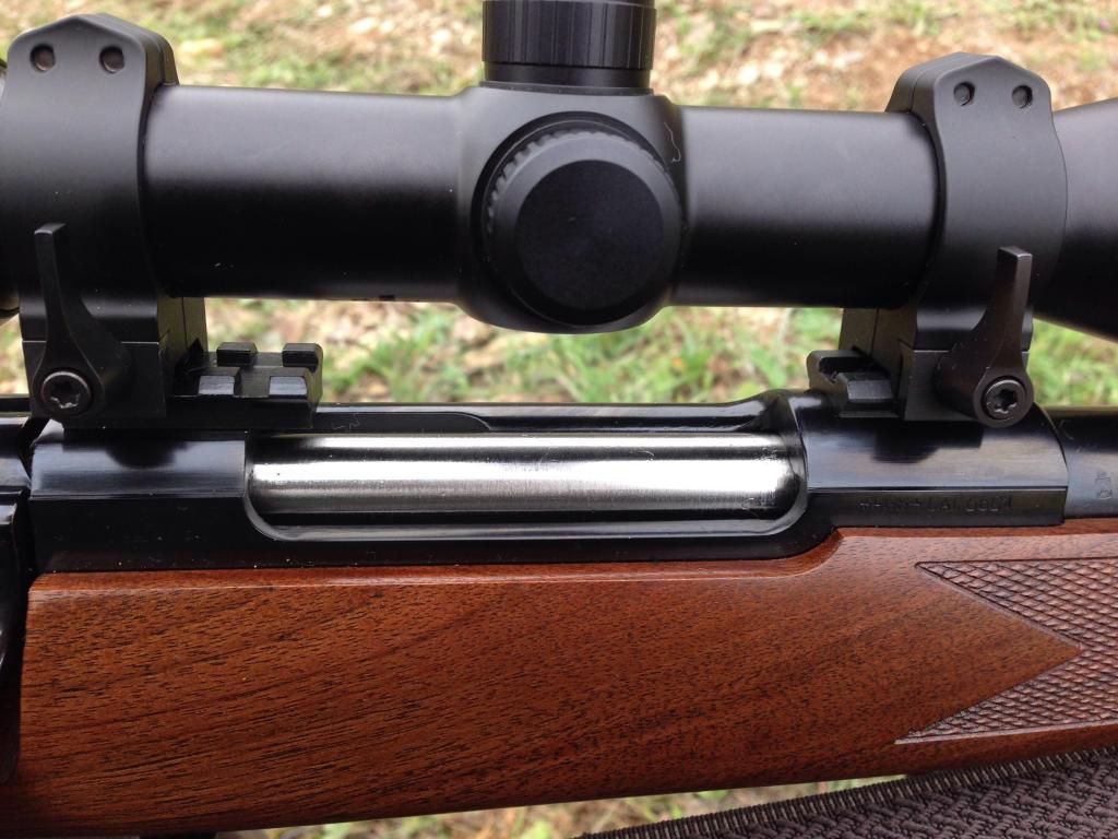

Buenas noches. Es posible recortar la montura trasera de mi visor? Queda de esta guisa...
No es que sea problemático el tema, pero me gusta ver la ventana del cerrojo totalmente abierta...

tan sencillo como desmontarla y con una radial y un disco de corte de los finos cortarla , y voverla a montar , siempre que no toques los tornillos ,

Quieto León!! No cortes nada.
Dale la vuelta y lo sobrante te quedará sobre la recámara y no sobre la ventana.
Si no te interfiere con la campana del visor, es la mejor opción

Gracias por las respuestas. Una vez desmontada la montura, habrá que valorar las opciones. El tema ahora es levantarla. Será complicado? Se que a veces le ponen pegamento a los tornillos, lo cual me parece una barbaridad. Que se le ponga a la base de la montura vale, pero a los tornillos... Que hago para demontarla si no ceden los tornillos con facilidad?

no será possible poner a delantera en la trasera????

Es lo primero que valoré pero no va bien por la posición de los tornillos...

Dale la vuelta y no te compliques la vidaaaaaaaaa. Hazme caso... Qué cortar ni qué cambiar. Cortar es un engorro innecesario y la distancia entre tornillos es diferente atrás y delante.
Hay fijadores de tornillos más y menos fuertes.
Yo suelo hacer un montaje sin fijador y cuando ya compruebo que el montaje está bien, que los tiros van donde quiero sin quedarme sin clicks y que todo se ajusta bien, vuelvo a hacer el montaje con fijador.
Si es una montura fija, pongo fijador muy fuerte porque no soy de andar cambiando de visor ni haciendo probatinas.

Gracias Por las respuestas. A ver si me pongo y lo hago. Supongo que el pegamento para la base podría ser araldit epoxi?

Ahí tienes unos productos para fijar roscas con diferentes grados de dureza. Busca el que más te convenga.
La resina epoxi es para una fijación permanente
