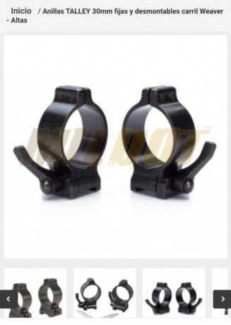

Acabo de ver unas anillas Talleys con sistema fijo/desmontable.
¿Alguien me puede explicar cómo va este sistema?
Pone que se pueden dejar fijas o desmontables a gusto del cliente.

Laeas escribió:Acabo de ver unas anillas Talleys con sistema fijo/desmontable.
Creo que lo que has leido no es otra cosa que una obviedad ( puedo estar equivocado)
Las monturas desmontables de calidad quedan tan bien ajustadas que equivalen a unas monturas fijas. Si no las tocas, quedan montadas como si fuesen unas fijas, totalmente invariables
Las Talley eran del gusto y recomendadas por un gran armero que ya falleció Pedro Vargas
Así es, las blaser, Sauer, las hexalock o inmomount picatinny, por ejemplo, están tan bien hechas, que no se cantean montando y desmontando. Y así es la cosa

missouri escribió:
Ok, nada, simplemente me ha llamado la atención porque siempre había visto, o bien fijas o bien desmontables, pero no las dos cosas en una misma anilla.
Por vuestras opiniones deduzco que las consideráis mejores que unas Recknagel de palometa, que es la otra opción que estoy barajando. Más que nada lo consideraba porque le he pillado al Tikka T3 un carril Picatinny de la marca Recknagel, por compatibilidad de marcas.
