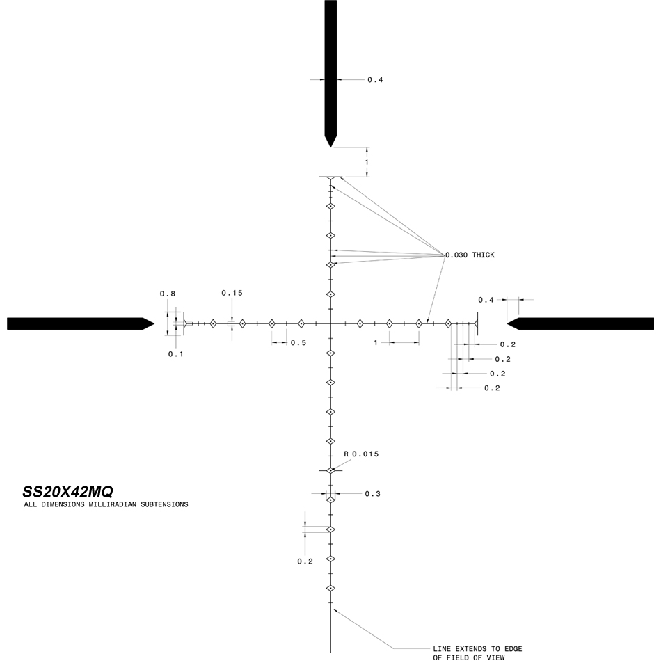

cholo escribió:Retículos mil
Hoy todos los tiradores, no solo podemos acceder a miras telescópicas. Si no a una variedad y calidad que se puede adaptar a todos los gustos y por que no a todos bolsillos. En otras épocas, solo se podía comprar pocos modelos de miras, pocas marcas y dentro de este podré surtido se podía elegir entre muy pocos retículos. Con el correr del tiempo y los avances en tecnología, la apertura de esta a manos de los civiles, la necesidad de vender y las nuevas y cambiantes modalidades de tiro deportivo, exigieron al mercado algo mas que una simple cruz filar o un retículo de poste. En pocas palabras el retículo tenia que servir para algo mas que referenciar el punto de impacto a una distancia dada. Tenia que poder sacar distancias, compensar la caída del proyectil, compensar el viento etc, etc.
binocular con escala de mils, que incrementa de 5 en 5
Ya desde la primera guerra mundial existían retículos mil, tanto en la artillería, en la faz naval en los periscopios de los submarinos y miras muchos tipos, pero este aquí no en miras de fusiles. Este "problemilla" por decirlo así se mantuvo hasta la segunda guerra mundial. Ya que tanto las ametralladoras como los tanques (carros de combate en otros lares) usaban miliradianes justamente para obtener distancias al blanco, usando la misma formulita de siempre (los carristas instruidos ni hacían cuentita lo tenían memorizado) hasta algunos binoculares o como me diría un viejo infante "anteojos de campañas" ya incorporaban escalas de miliradianes. Pero miras de los francotiradores seguían sin traer referencia alguna, solo la habilidad del tirador en saber cuanto sustentaba "tapaba" el retículo al blanco a distintas distancias.
Ahora bien ¿que es un mil?
Un miliradian es la milésima parte de un radian, ¿que es un radian? Un radian es una unidad de Angulo plano cuyo arco tiene igual longitud que su radio
Bien lo que usamos los tiradores se conoce como "milésimo de artillería" la cual divide en 6400 partes (milésimos) a una circunferencia y difiere un poco de la real que es 6.283 milésimos
Para hacerla corta y fácil un milésimo (MIL) es igual a 10 centímetros a 100 metros o 20 centímetros a 200 o 1 metro a mil metros etc

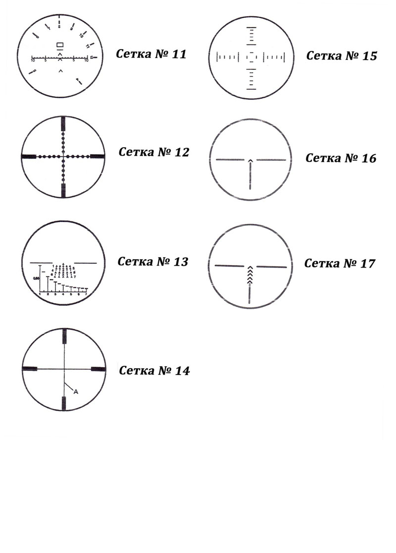

Acabo de comprar por ebay esta òptica.
Alguien puede arrojar un poco de luz? Es un modelo de visor aleman, de la antigua RDA?
Es un PSO original Bieloruso pero no sabia que los hicieran con la reticula alemana. Gracias

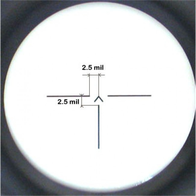

la subtensión puede ser similar a la de la foto adjunta. Belomo hace miras con varios tipos de reticulo, y este retuclo tambien se usa en miras de 1,5 aumentos o menos tipo red dot.

http://www.toparms.de/POSP-BELOMO-6x24-1995 ahi una foto original del reticulo de la belomo 6x24
cholo
Mensajes: 1373
Registrado: 01 Nov 2007 11:01
Re: Reticulos mil y mas
Mensajepor cholo » 09 Jun 2018 02:44
es el reticulo N°16 de Belomo

De todas formas, me cuesta ponerlo a cero a 100m.
cholo
Mensajes: 1373
Mensajepor cholo » 12 Jun 2018 17:39
la regulación pude ser de 25 centímetro o mas, depende el modelo. Por lo que veo en las fotos que se muestran tiene BDC, seguro para el 7,62X54R. Lo que seria útil es aflojar la tapa de la torro (no sacar los tornillos) y mover la rueda de regulacion para ver cuanto mueve por click o fracción, para poder hacer un registro del movimiento del reticulo.
