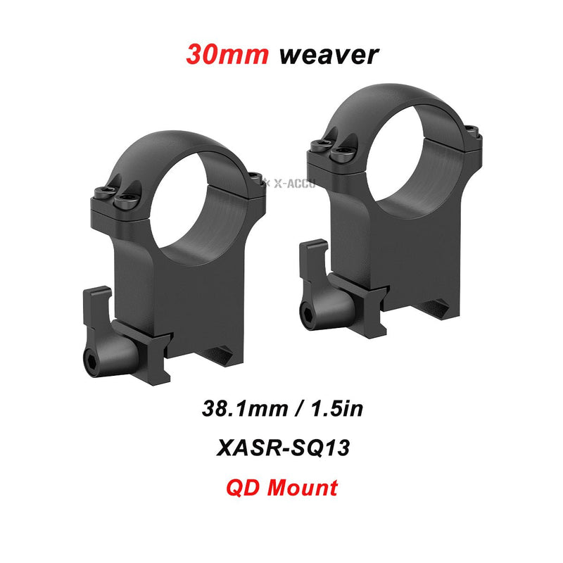

Buenas a todos (y todas), estoy buscando anillas nuevas para mi CETME, que sean de 30mm y desmontables, preferentemente sin herramientas, y que sean de acero o en caso de aluminio de buena calidad, a ver si me podéis ayudar.
El problema es que tienen que ser muy altas para salvar la altura del alza, y casi no encuentro anillas de tanta altura. Las que llevo ahora (de aluminio muy malas, pero eran la única en la tienda en ese momento con esa altura) tienen 33mm desde la base al centro del tubo, y el ocular tiene 44mm de diámetro y ya esta casi tocando el alza, y el visor que le voy a montar según he visto por ahí (aun no me ha llegado) tiene 46mm, osea que bajaría 1mm mas la altura.
Entonces necesito que las nuevas anillas tengan como poco la misma altura, y las únicas que he visto que me encajan son las Vector mas altas, que tienen 38mm de altura, que se me pasan un poco pero que remedio... Entonces os quería preguntar si sabéis si son de buena calidad. En aliexpress salen por unos 25€ y en tienda casi 40€, es un precio muy bajo y por eso me hace dudar.
Pero tampoco me cierro en estas, estoy abierto a otras opciones mejores en calidad-precio. Otras que había visto son las Warne Máxima 217LM que me dan casi la misma altura, pero son casi 200€ y por muy buenas que sean no tengo ganas de gastarme eso. Y ya no he encontrado nada mas, solo tengo esas dos opciones, a falta que alguien sepa otras.
Muchas gracias, un saludo.

Ya las compré y son la cosa mas mala que he visto. No se si serán una falsificación ya que las compré en Aliexpress, no creo, fue en la tienda oficial de Vector, pero quien sabe.
Lo principal es que el agujero para el visor ni siquiera es redondo (las medias lunas). La parte inferior esta un poco sobredimensionada por lo que el tubo solo apoya en un punto abajo, tuve que cerrarlo y esmerirarlo para que asentara "mas o menos" bien. El asiento para las cabezas de los tornillos de la parte superior no esta bien hecho y tuve que repasarlo. Las cabezas de los tornillos tampoco están bien hechas, la llave tiene mucha holgura. Las roscas en el cuerpo están pintadas y los tornillos van muy duros, tuve que pasarles el macho de roscar. Y cuando ya lo tenia todo claro voy a montar y a la que aprieto una de las palometas veo que está medio pasada de rosca. Un desastre.
Lo que no entiendo es que compré un visor vector y las anillas que vienen, de aluminio, no tienen nada que ver, son muchísimo mejores que esa porquería en todo, parecen buenas de verdad, de hecho usé sus tornillos en las de acero.
No voy a dejar esas anillas montadas por que no están asentando bien el tubo y no quiero que se joda, y como no hay forma de encontrar unas de esa altura desmontables voy a tener que resignarme a unas fijas y la mejor opción que me convence son las Vortex Pro Series, que aunque son de aluminio son de calidad, y el agujero creo que me valdrá para poder usar las miras de hierro.
