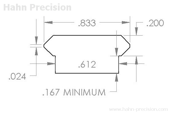

La diferencia entre las monturas tipo weaver o picatinny es la anchura de las ranuras de sujeción ya que en los rieles picatinny son algo más anchas que en los weaver. Además el diseño del carril es diferente ya que el weaver se puede decir que es continuo y el picatinny lleva varias ranuras continuas.
Las Leupold QRW son anillas que se instalan sobres las bases que comentas, y que no te hacen falta en el Aimpoint Micro H1 ya que lleva una montura incorporada que es compatible con los carriles weaver y picatinny.

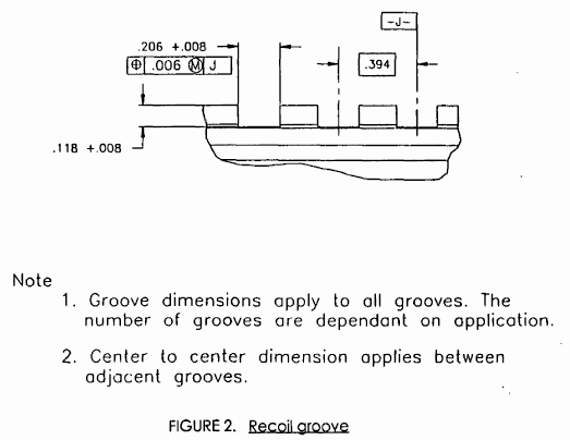

Las dimensiones del carril picatinny son:
Ancho de la ranura 5,23 mm (0,206")
Longitud de la ranura 10,01 mm (0,394")
Profundidad de la ranura 3,00 mm (0,118")
Los carriles Weaver tienen una anchura de la ranura de 0.180 = 4,57 mm
Unas anillas weaver, pueden montarse en un carril picatinny. Unas anillas picatinny, no valen para un carril weaver.
Los carriles picatinny, son de diseño militar, y su ranura, es casi 1 mm mas ancha que la weaver.
Warne, es un fabricante de monturas y anillas para visores, de gran calidad, y de acero la gran mayoría de sus modelos.
