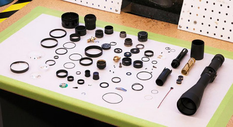

He visto que algunas marcas de visores, Leupold, Nightforce, etc, tienen visores denominados de aumentos 60

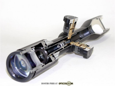

He visto que algunas marcas de visores, Leupold, Nightforce, etc, tienen visores denominados de aumentos 61

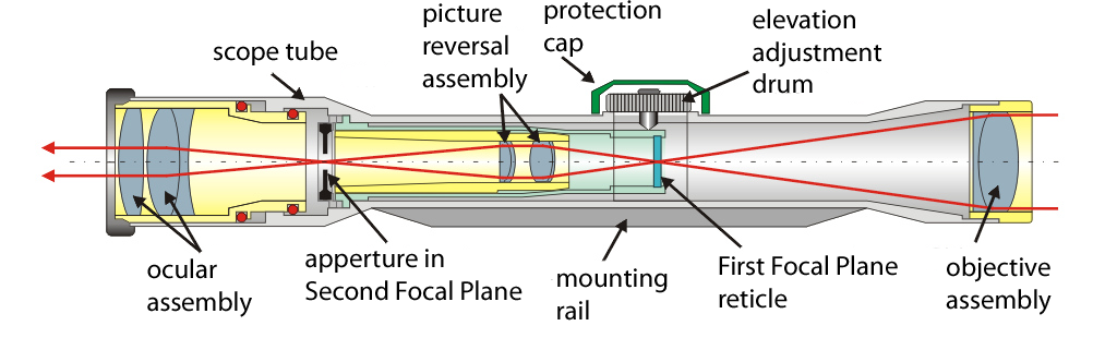

He visto que algunas marcas de visores, Leupold, Nightforce, etc, tienen visores denominados de aumentos 62
