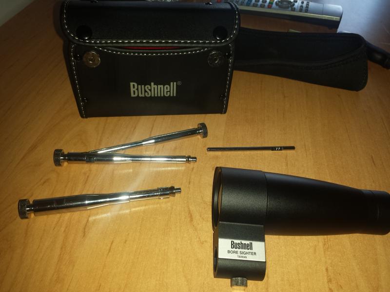

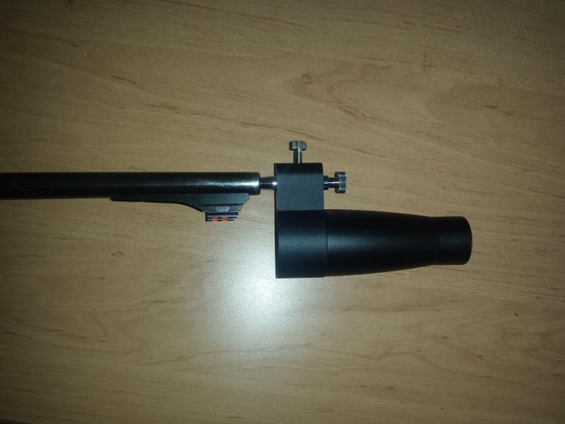

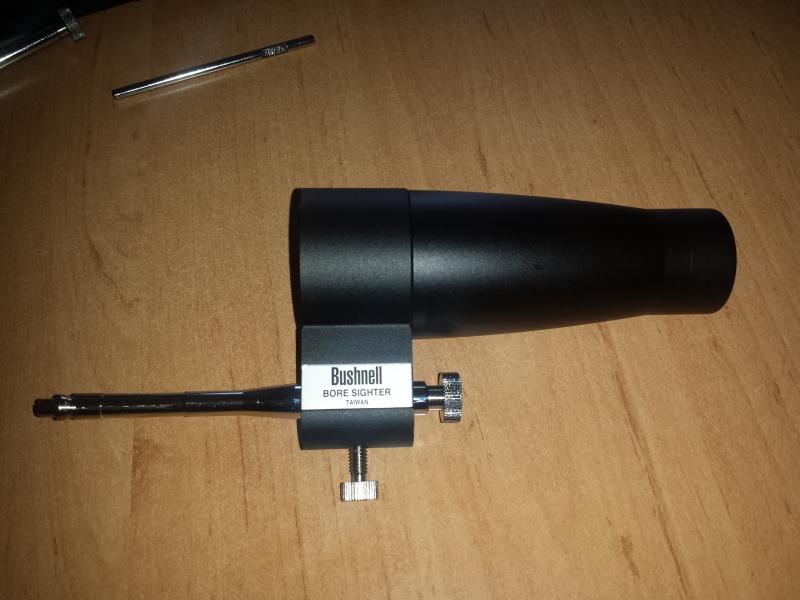

A ver. Este es el colimador y como le coloco. Mas adelante ya saco unas fotos de como queda la cuadricula al montar y desmontar
Buenas noches foro. Despues de haber leido mucho aqui sobre el tema, me he decidido a apartar el colimador 110
Buenas noches foro. Despues de haber leido mucho aqui sobre el tema, me he decidido a apartar el colimador 111
Buenas noches foro. Despues de haber leido mucho aqui sobre el tema, me he decidido a apartar el colimador 112

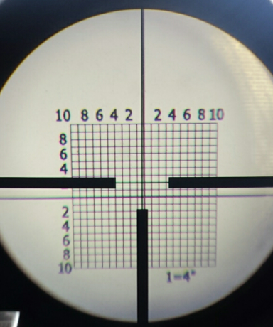

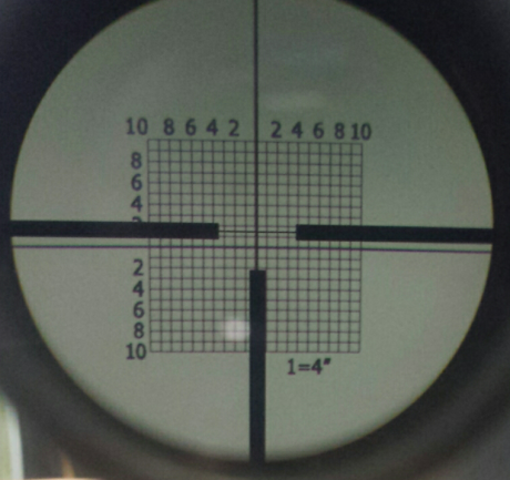

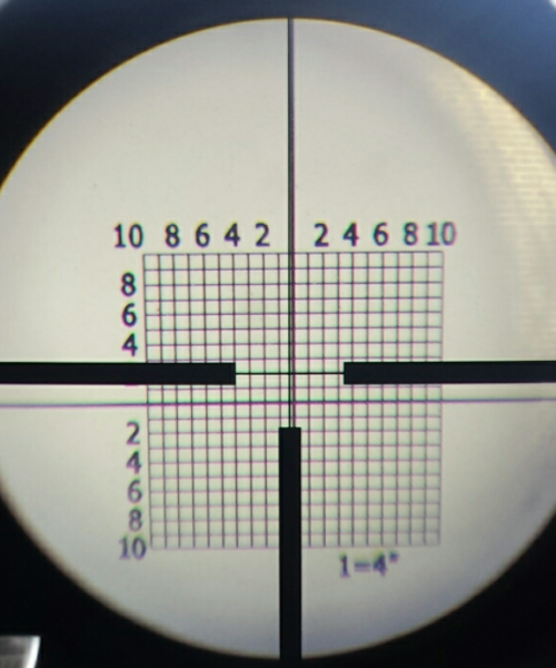

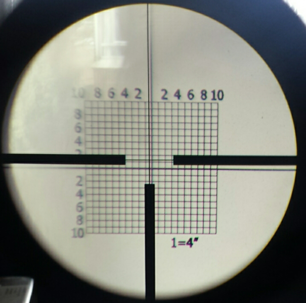

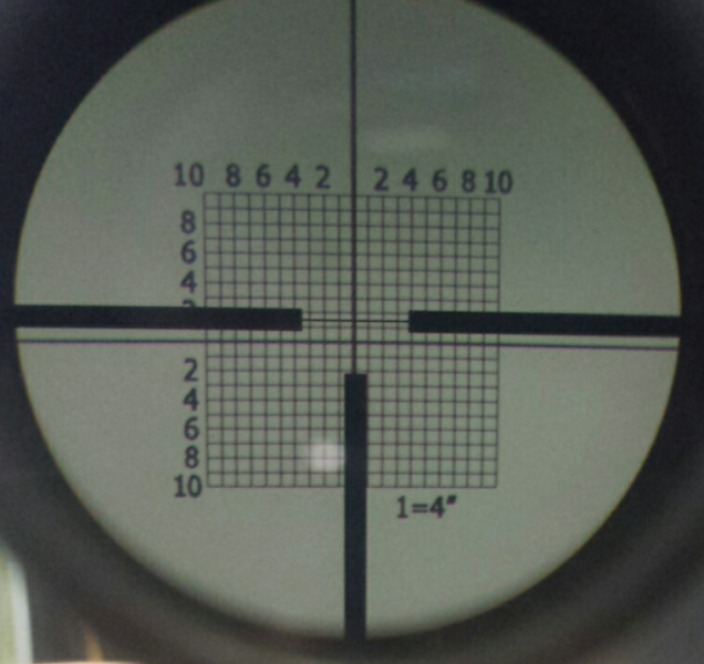

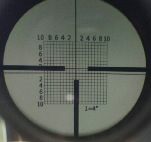

Bueno pues despues de fijar perfectamente las bases he empezado con las pruebas. Monto colimador le pruebo y saco foto. Desmonto, vuelvo a montar y a probar y asi 4 veces y aqui estan los resultados. A ver que me podeis contar.
Buenas noches foro. Despues de haber leido mucho aqui sobre el tema, me he decidido a apartar el colimador 130
Buenas noches foro. Despues de haber leido mucho aqui sobre el tema, me he decidido a apartar el colimador 131
Buenas noches foro. Despues de haber leido mucho aqui sobre el tema, me he decidido a apartar el colimador 132

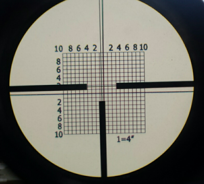

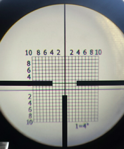

Y la ultima
Buenas noches foro. Despues de haber leido mucho aqui sobre el tema, me he decidido a apartar el colimador 140

Algo tiene que haber mal en ese colimador, la retícula igual está floja o el simulador de diana, algo, no es corriente que varie tanto, siempre un poquito dentro del mismo cuadro puede ser, pero tanto, no.
Por cieto, me tienes que explicar como logras hacer esas fotos, yo no lo consigo.

Pues vaya...le revisare a ver si veo algo raro.
Lo de las fotos es sencillo. Arrimas el objetivo a la lente y hasta q veas la imagen completa en la pantalla del movil y zas, captura, sin flas claro.
