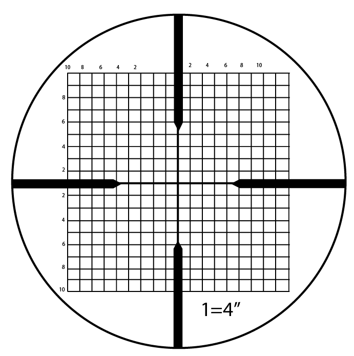

Es ta es la reticula que veo en mi colimador.
Y a lo que me refiero es que hay 4 posibilidades de que una vez hecha la prueba de campo una vez colocado el colimador de nuevo mi rifle quede realmente centrado en las coordenadas 4-4 y me pregunto yo si hay alguna manera de expresarse para saber a que recuadro pertenece el 4-4.

Tienes que hacer lo que te dice jordiet, saca unas fotocopias y marca el punto en la cuadrícula (que está numerada de coña) de cada rifle-visor. Por supuesto después de haber comprobado en campo que el visor está bien puesto.
Cuando vayas a utilizarlo compruebas que el punto está donde pusiste el punto en la fotocopia .. y tachan ... tachan ... ya está.
El colimador solo sirve para saber que no se te ha movido el visor, pero no evita el poner a tiro en campo.
Re: Colimador optico.
no se si te entiendo lo que preguntas, pero yo creo que seria por ejemplo 4/4, arriva derecha, arriva izquierda, abajo derecha y abajo izquierda, tu anotas la cuadricula en la que el tiro te de en el centro de la diana a una distancia determinada y lo haces con cada visor y cada rifle y apuntas donde quieras, rifle tal,a tantos metros, con bala tal y ya la proxima vez que quieras comprobar ese rifle solo tienes que poner el colimador y comprobar que la cruz sigue en esa cuadricula y si no es asi corregir

4-4 arriba derecha
4-4 arriba izquierda
4-4 bajo derecha
4-4 bajo izquierda de esta manera anotas en tu chuleta y cuando compruebas de nuevo sabes si se ha movido.

Hola a tod@s.Yo lo que hago es lo mismo que cuando estudiaba,y no es complicado.Son dos ejes:el eje X,el eje Y.
Si la cuadricula,como dices es 4-4(4 derecha,4 arriba)lo que anoto es:eje X +4,eje Y +4.
Por contra si fuera 4 bajo,4 izquierda,lo que anotaria seria:eje X -4,eje Y -4.
Para simplificar,las cifras arriba y a la derecha son signo +.,las cifras abajo y a la izquierda son signo -.Y todo eso lo anoto en el libreto.

Y cuando hay fracciones de cuadro?
Es tan sencillo como 3 1/2 arriba y 1/4 a la derecha. Así de simple
